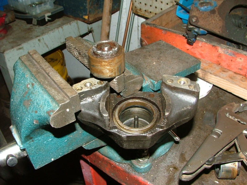

je vous ai dis que j'en avais chier avec un étrier avant ben c'est rien comparer a l'arrière :rage: :rage: :rage: :rage:
rien n'y a fais juste une bonne pince étaux et mes bras tain j'en ai chier
voila l'état du piston ben c'est pas beau ça devais pas bien freiné du cul
une bonne brosse et un petit compresseur son bien utile pour refaire des étriers
et voila a quoi je m'amuse en ce moment entre deux étriers

affraid est ce qu'il faut changer les pistons???
il a l'air bouffé par la pince... et est qu'il est rayé pale

mais non pas rayer pas bouffer tout vas bien en plus ils sont re rentrer tout seul comme des grands

Putain ta du en chier quand même, sa avait l'air d'être bien rouillé, bigbig, va falloir entretenir un peu plus maintenant.

...fo freiner assez fort pour que les pistons circulent bien dans le logement,
avec nos anciennes on a tendance à freiner trop peu, et aussi tendance à garder trop longtemps le lookeed qui par ses propriétés, garde la condensation et donc la flotte.... qui fait rouiller les pistons.... et donc fait gripper les freins...
2 ans maxi le lookeed, et une utilisation reguliere

sans parler d'allumer les peuneus.... mais tout du moins faire des freinages appuyés, sinon tes pistons travaillent toujours avec la même amplitude.... et zag.. un jour çà grippe

vue que ceux de la 75 ne sont pas terrible de temps en temps je met un bon coups sur la pédale de freins
pour qu'ils sortent a fond
