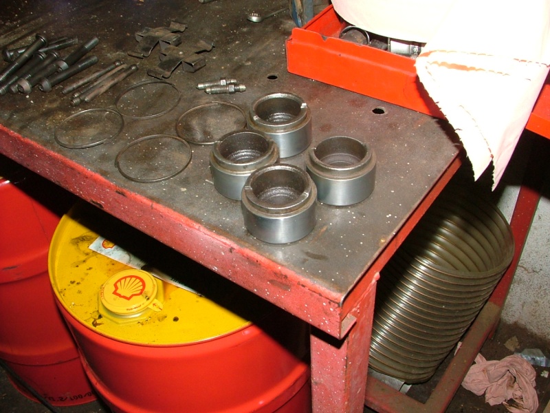

dossier d'entretien car on posteras ici tout ce qu'on lui fais vas y en avoir des pages :ptdr3: :ptdr3:
nannnnnn j'déconne
les etriers avant son fais j'en ai chier avec celui qui était grippé trois quart d'heure dessus pour sortir les pistons
tout y ai passé déjà 5 jours dans le fioul après wd40 après je les ai chauffé ensuite de trois coup de marteau au cul
et ensuite avec le compresseur
ils ont du faire un bond de 3 mètres quand ils sont sorti
un bon coup de brosse métallique monté sur un moteur pour les etriers et les pistons et tout le reste aussi d'ailleurs
y sont comme neuf :cool:

oui je préfère les peindre c'est plus propre ça évite d'avoir les mains sales quand tu les manipules

lorsqu'ils te vendent des étriers neuf ils sont comme ça alors vue que je l'ai refait a neuf je fais tout pareil :ptdr2: :fuck3:
