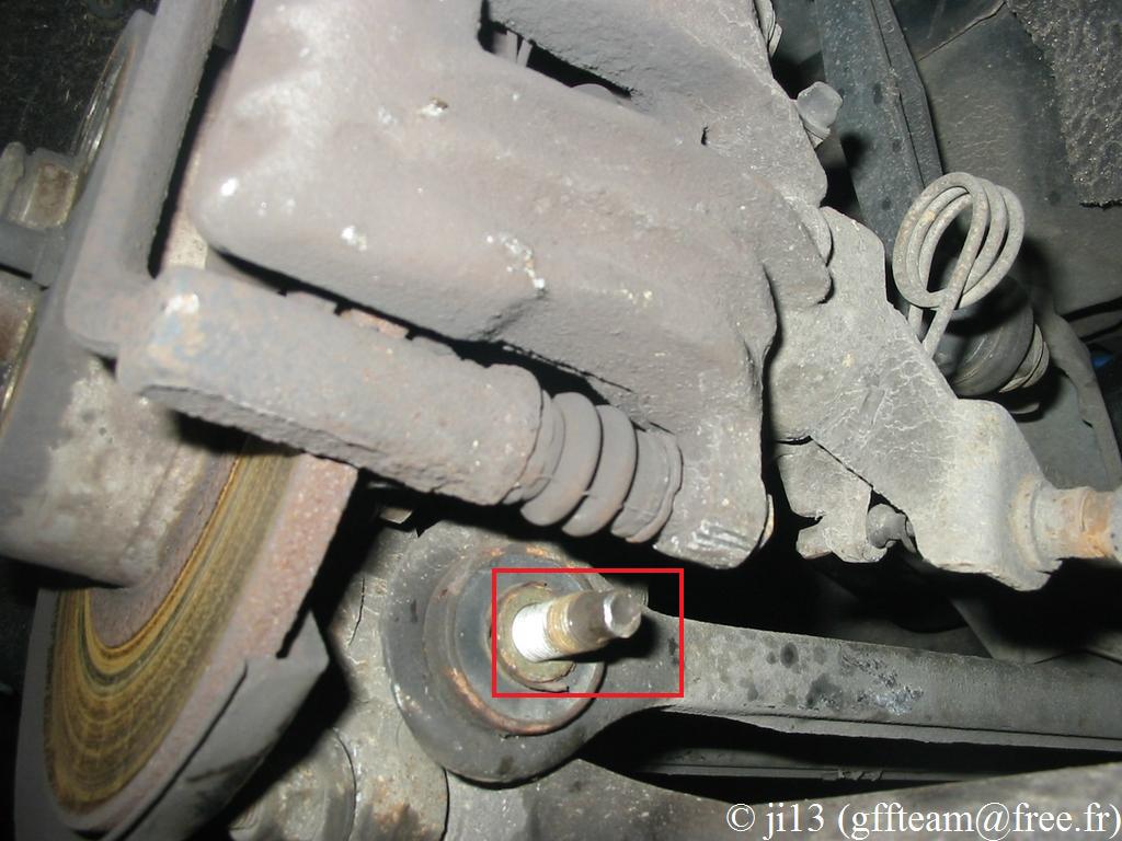

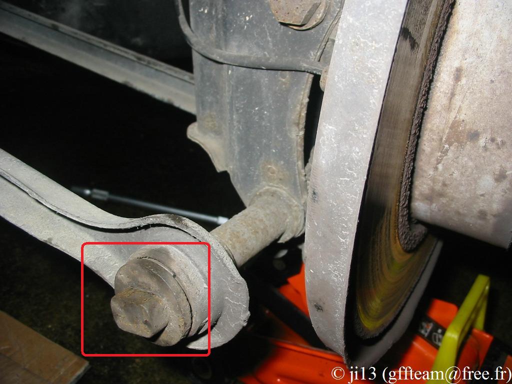

je sais pas si quelqu'un a déjà entrepris l'opération, mais c'est la grosse galère!!!

Tu n'avais pas galère pour les désolidariser des fusées ?

Boulon plus ou moins bloqué dans la fusée (rouille) ????

À fond. Complètement bloqué. Je ne sais plus quoi faire. C'est mal conçu
Re: Remplacement des biellettes train arrière 156 V6
Message par ALFA 22 le Jeu 28 Jan - 20:09
Si tu arrive à le faire tourné ????
Je prendrais un écrou et un contre écrou les bloqués a l’extrémité du filet.
Ensuite avec une visseuse ou clé à choc pour le faire tourné
Et en même temps avec de la toile émeri sur la partie lisse du boulon entre les deux pattes de la fusée.
Pour retiré la rouille du boulon et en même temps pulvérisé du dégrippant entre le boulon et les pattes de la fusée.
J’espère que tu m’as compris.

ji13 a écrit:À fond. Complètement bloqué. Je ne sais plus quoi faire. C'est mal conçu
Commence part le dégrippant et une clé plate coté de la tête du boulon.

si si , c etait grippé comme toi
pareil qu eric , degrippant , clé a choc , chauffe , Wink

Ça ne tourne pas quand je tente la clef de 15 sur l'espèce d'oval encadre sur la première photo. J'ai déjà balancé plein de de grippant et chauffé! La clef a choc tu la mets sur quoi? Ecrou contre écrou ?

Message par le pointu le Ven 29 Jan - 12:26
oui , ecrous , grosse clé a molette coté "ovale" , beaucoup de patience et mm par mm , chalumeau ,

Message par fred le Ven 29 Jan - 16:05
J'ai changé la barre stab cet été.
Dégrippant, taper, tourner un peu, taper, ça fini par sortir.
Après ça re-rentre tout seul en tapant doucement.
