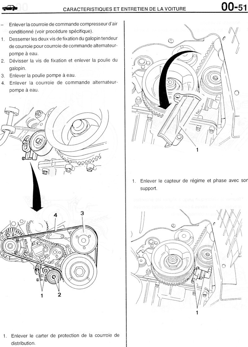

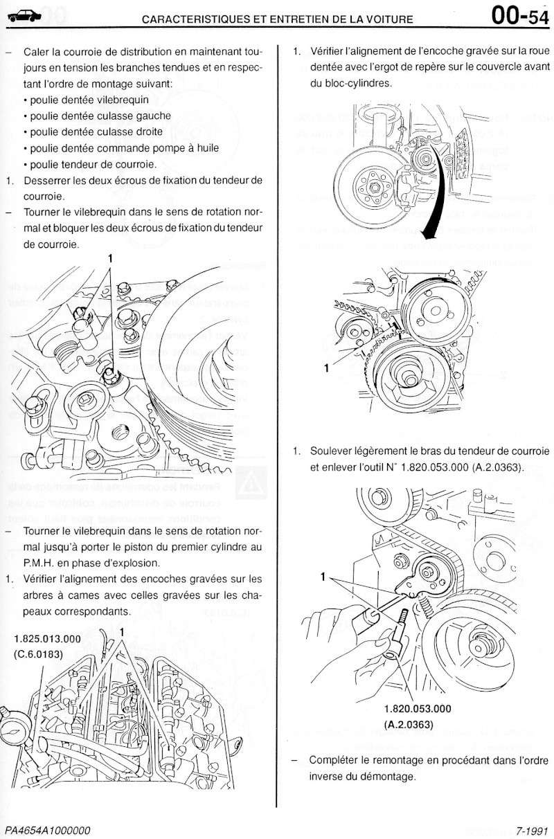

Salut à toi "Jxperience" j'ai trouvé ça sur le forum que j'avais posté.
Ca devrait t'intéresser !!!!
Pour les jeux aux soupapes " Pour le jeu de l'admission (Pastilles a contrôlées).Pour le jeu de l'échappement (culbuté à régler).
Courage pour la suite !!!!
[quote="ALFA 22"]La doc pour la dist de ta 155 V6
Masculin Nombre de messages : 946
Re: Ma 155 V6 me fais des misères... votre avis SVP..
Message par Jxperience le Sam 12 Déc - 21:55
Salut Eric Smile et merci pour ton tuto :merci:  c'est super utile pour moi, surtout que je suis un mécano du dimanche Very Happy  heureusement que mon ami mécano fera ce gros travail avec moi. Sinon on peut trouver où ce tuto en totalité ?? car avec tous les travaux qu'on doit faire sur ma 155 ça nous serait très utile.
