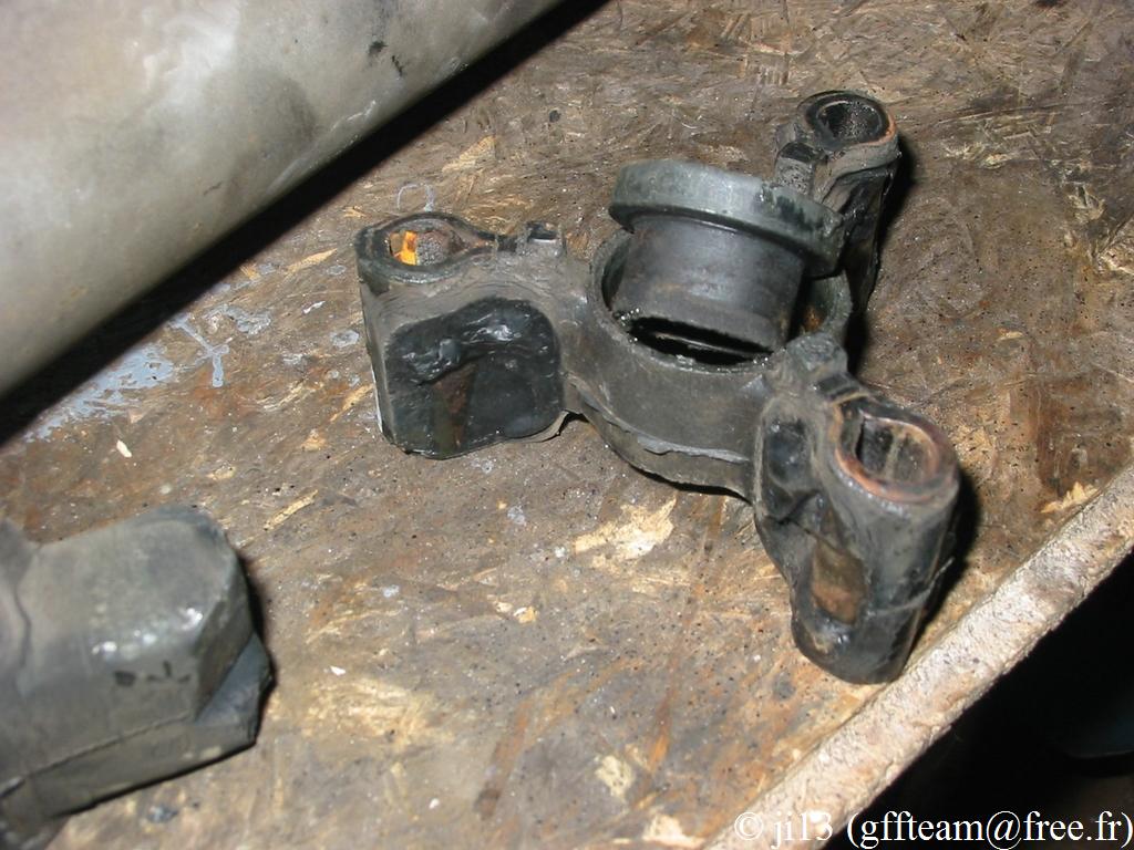

après avoir acheté hier soir avant d'aller au sport un extracteur dim. 150 au lieu de 100 (1 euro seulement de plus chez Norauto), j'ai réussi à avoir ce con de triaxe centrale (pas simple de positionner l'extracteur):
par contre je pensais que le palier central était vendu avec son roulement, mais non. du coup je suis coincé! je vais encore devoir commander et attendre.

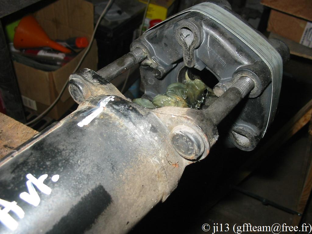

préparation du flector arrière (n'hésitez pas à me dire si j'ai fait des conneries!!!):

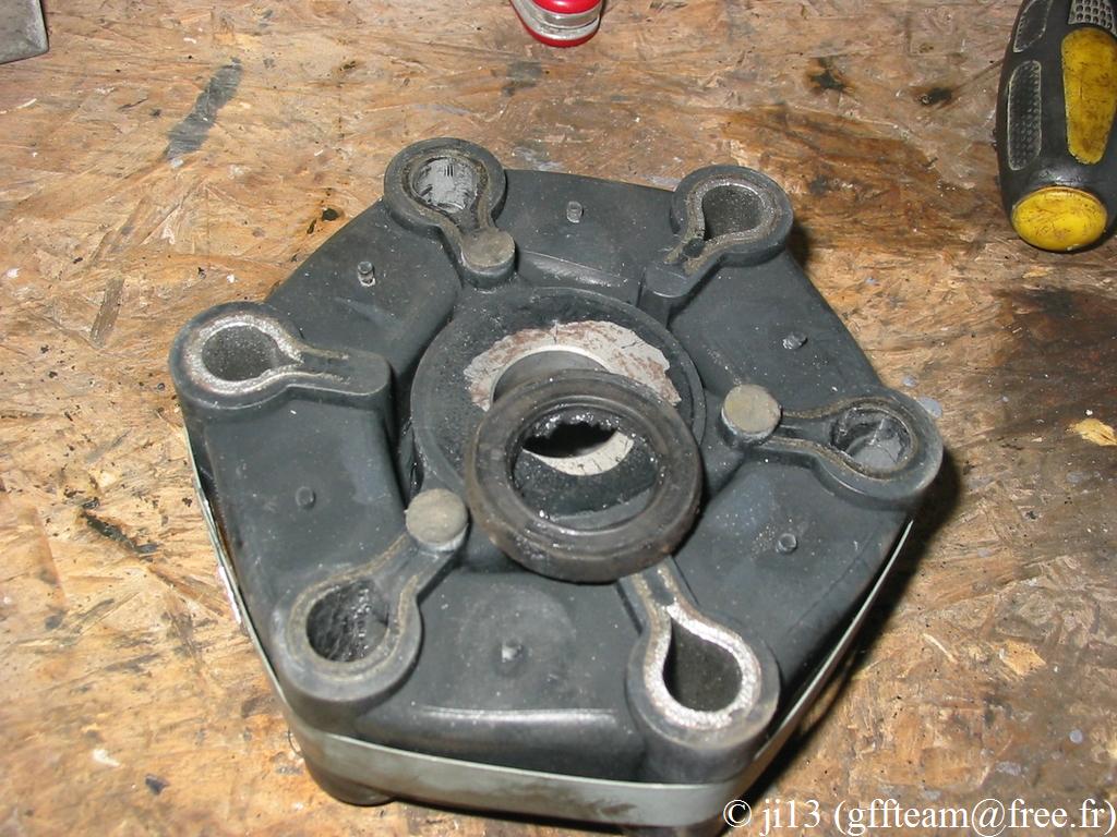

l'ancien:
je récupère le joint caoutchouc:
je badigeonne de graisse le nouveau flector:
je remets le joint caoutchouc
et puis le circlips métallique:
je réenquille sur l'arbre, en prenant soin que les tétons appuient sur le triaxe. le joint qu'on voit sur la photo suivante allant côté boite:
pour le flector avant ça a l'air bidon, juste bien remettre ce joint, côté volant moteur je pense:
