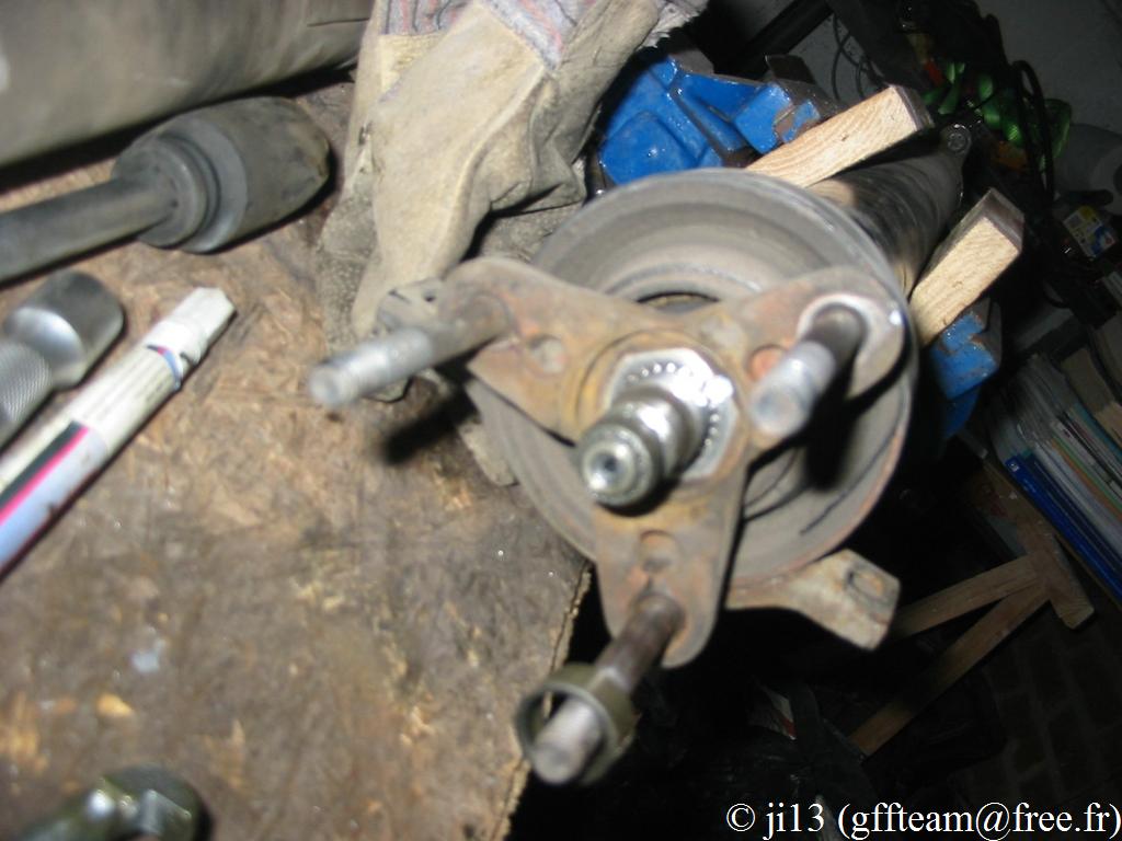

et puis je me suis attaqué à l'arbre de transmission.
l'état de mon flector avant...
et puis l'état de mon support moteur!!!!
va falloir que je le change lui. je ne sais pas encore comment mais ça me parait nécessaire
sinon j'ai pu déposer sans trop de soucis l'arbre:
cependant, plus de mal pour déposer le flector avant et extraire le triaxe central car je n'ai pas de douille longue de 30.
la suite au prochain épisode...
je vais commander le dernier flector sur le site de scuderia, en espérant qu'il aille, car Jérôme indique: "Ce modèle n'a pas de bague intégrée au centre. Merci de bien vouloir vérifier au préalable la compatibilité sur votre auto."
a voir.
même la comparaison rapide des 2 que j'ai déjà par rapport aux deux sur l'arbre me semble étrange...

Fait attention, il faut des flectors pour Alfetta.
Re: 75 2.0 TS
Message par miky164 le Dim 13 Mar - 20:24
pourquoi des flectors pour alfetta ? c'est pas un arbre de 75 ts
Re: 75 2.0 TS
Message par ji13 le Lun 14 Mar - 5:42
Tu m'inquiète Fred la!

si tu as pris des flectors pour 75 TS t'as pas a t'inquiéter Wink la seul différence ce sont les flectors de 75 1.8 turbo- 3.0 v6 gtv6 et 90 v6 qui sont plus gros
Re: 75 2.0 TS
Message par ji13 le Lun 14 Mar - 10:06
de toutes façons c'est commandé, on verra bien.

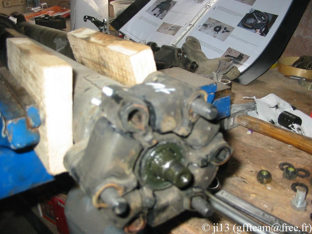

Re: 75 2.0 TS
Message par ji13 le Mer 16 Mar - 18:21
Flector avant démonté. il était en piteux état:
j'ai reçu ma douille de 30 longue aujourd'hui, du coup les deux écrous centraux sont déposés également, après avoir meulé la douille pour le second sinon elle ne passait pas:
et au passage, l'état du palier central:
pour la suite faut que j'aille acheter un extracteur de grande dimensions. chez Norauto y'avait plus rien...
Masculin Nombre de messages : 1016
Re: 75 2.0 TS
Message par fred le Mer 16 Mar - 21:10
Re: 75 2.0 TS
Message par miky164 le Mer 16 Mar - 22:22
effectivement il étais temps Twisted Evil
Re: 75 2.0 TS
Message par le pointu le Jeu 17 Mar - 11:45
ha bah oui , c est cassé Embarassed
