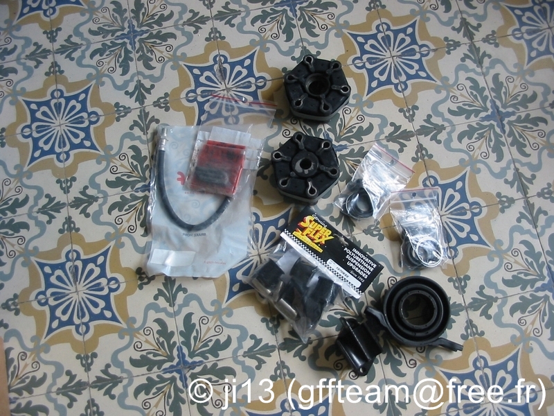

une nouvelle commande est arrivée samedi:

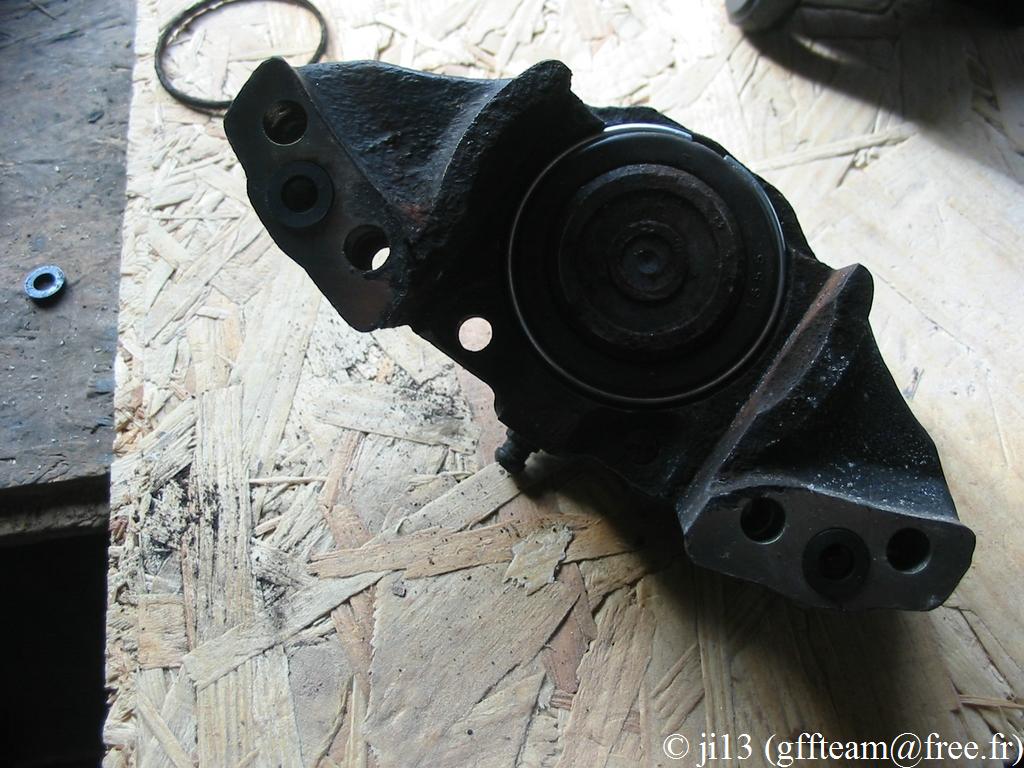

hier j'ai changé les joints cache poussière des étriers et je les ai remonté.

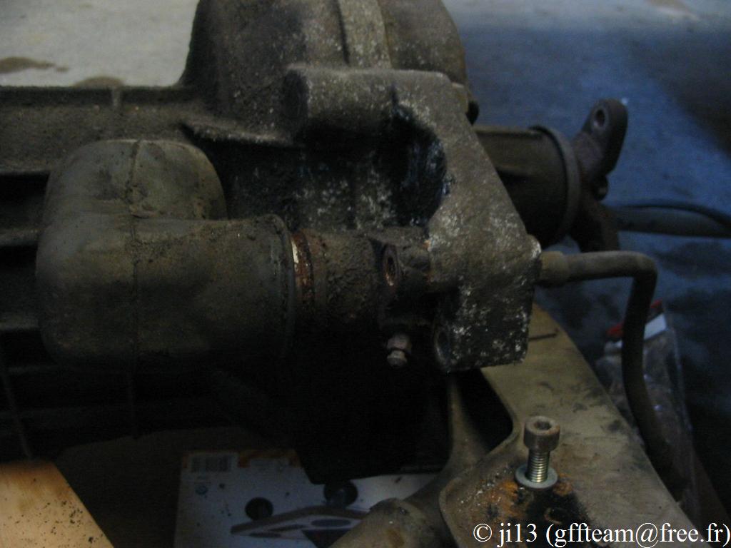

- comment déposer le silentbloc arrière de boîte de vitesse? est-ce faisable étriers en place?

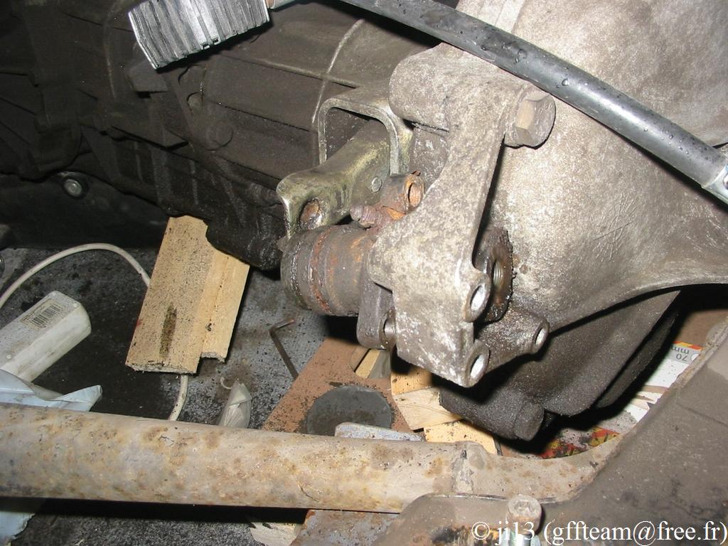

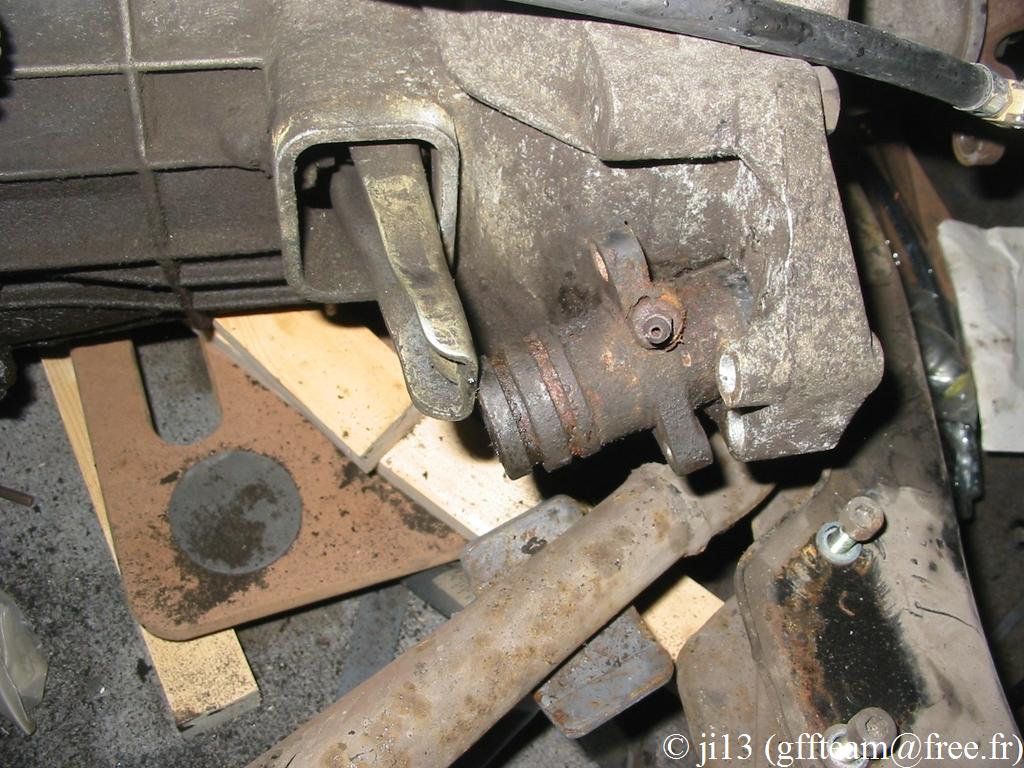

par ailleurs, est-il possible de déposer le récepteur sans déposer la cloche d'embrayage, c'est à dire dans cette configuration:

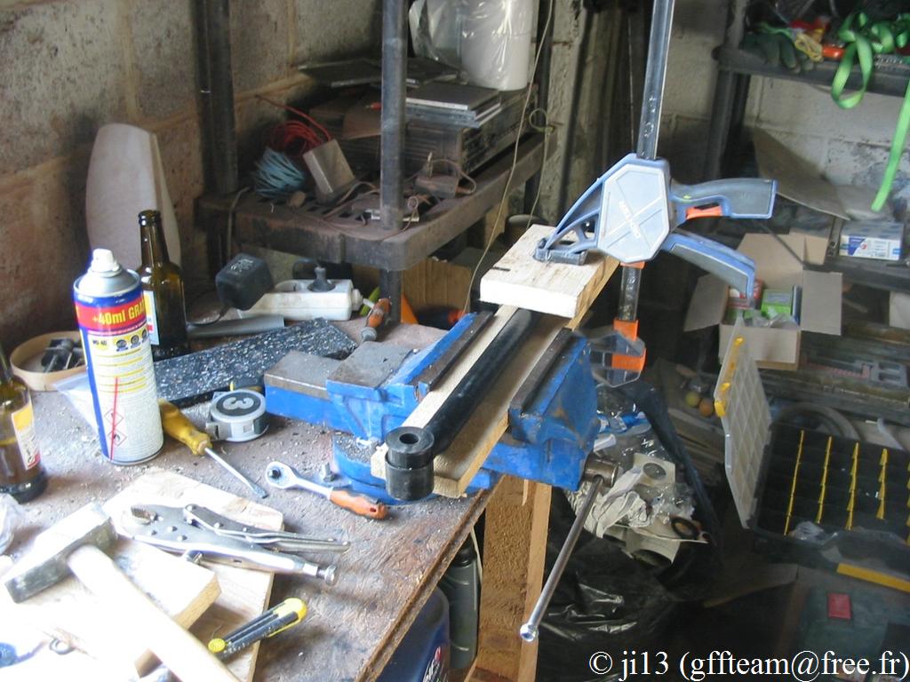

sinon, pour les silentblocs en PU, ça c'est plutôt bien passé. à l'étau j'ai rentré un côté du silentbloc en force, puis au marteau en tapant dessus avec planche de bois intercalée, il finit de se mettre tranquillement:
oui, tu enlevé le cache en caoutchouc la ou il y as la fourchette et tu comprendra, tu dois le tirer vers le cul de la boite

il faut donc tirer vers les étriers de frein? j'ai tenté de faire levier avec un pied de biche mais il ne sortait pas assez.
et pour le support de boîte arrière?

tu enlève les boulons de 10 et 13, a partir de la tu peux le faire pivoter pour avoir plus de marge
tu enlève ou tu pousse vers l'intérieur du recepteur le téton qui appuie sur la fourchette d’embrayage
tu peux aussi pousser la fourchette d'embrayage vers le cul de la boite ( étriers )
le support de boite tu peux le faire frein en place

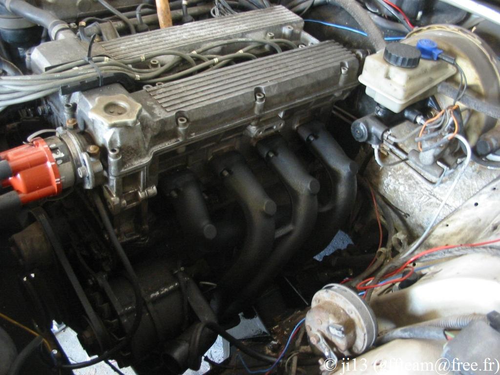

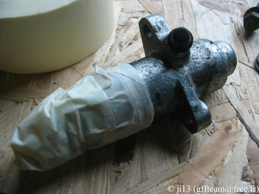

hier, deuxième couche de peinture HT sur collecteur, ça tiendra sûrement pas mais tant pis:
remplacement du support de boite arrière après avoir démonté un étrier pour plus de facilité. j'ai galéré à virer l'ancien mais le nouveau est rentré tout seul

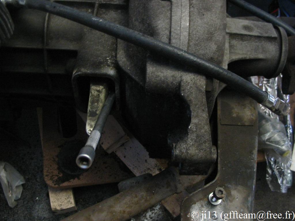

et le récepteur, j'ai un peu avancé mais je vois pas trop comment le sortir encore:
on verra ce soir.

Message par florent le Mar 8 Mar - 10:24
POUR ton récepteur tu prends une rallonge genre démonte pneu et tu fait levier sur la fourchette comme si
tu débrayai ..

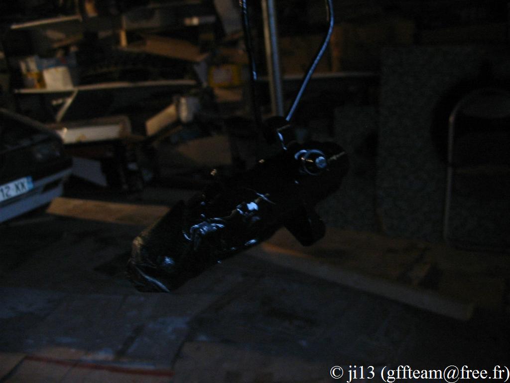

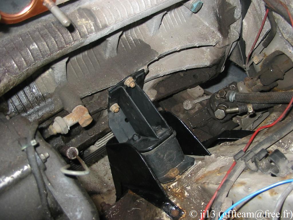

aujourd’hui, repose nouveau support moteur et collecteur fraîchement repeint:

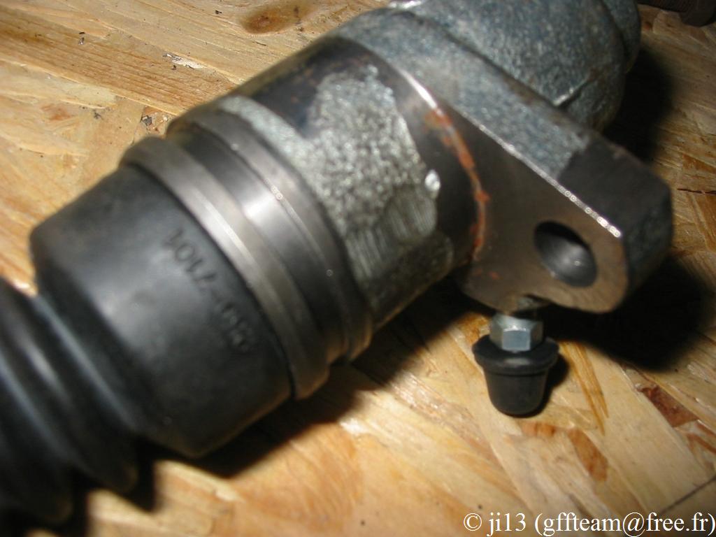

j'ai réussi à tomber le récepteur:
par contre le nouveau tout neuf est rouillé et le traitement de surface partiellement disparu, du coup, peinture:
puis j'ai voulu installer les nouveaux disques et les plaquettes, mais je crois que j'ai niqué une vis de réglage 6 pans. elle semble sortie de son logement et n'a pas d'effet sur le piston. que faire??? Evil or Very Mad
Masculin Nombre de messages : 1015
Re: 75 2.0 TS
Message par miky164 le Mar 8 Mar - 18:55
une vis de quel coté ? si c'est coté frein a main il te faut joué avec la tige du frein a main pour faire prendre la vis
si c'est l'autre coté il te faut mettre l'écrou de 17 et le clips pour faire le réglage sinon la vis sort ou rentre c'est normal
Masculin Nombre de messages : 26946

Il s'agit de la vis qui avec douille de 7, étrier droit. Donc je joue avec le levier de frein à main pour qu'elle prennen? Je serre on ne desserre ?

ji13 a écrit:Il s'agit de la vis qui avec douille de 7, étrier droit. Donc je joue avec le levier de frein à main pour qu'elle prennen? Je serre on ne desserre ?
teste les deux et fais bouger le levier vers le piston
Re: 75 2.0 TS
Message par miky164 le Mer 9 Mar - 7:56
et enlève le ressort que le levier soit libre de mouvement

c'est bon, un peu de force, un peu de patience et voilà:
reste à régler mais je suis plutôt confiant!
