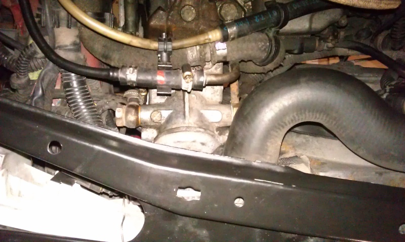

Bonjour à tous,
Voilà, je viens de changer le turbo sur ma 155, jusqu'à la pas vraiment de problème, c'est de la mécanique.
Bon le problème c'est que ce matin j'ai essayé de la redémarrer, et là...
Le démarreur entraine le moteur, mais c'est tout. Même pas de ratatouille ou quoi, nada.
Donc je dirais que le gazole n'arrive pas dans le moteur.
J'ai donc ouvert la vis de purge sur le porte filtre à gazole (qui est encore cassé d'ailleurs Evil or Very Mad ), et mis le contact.
Rien ne sort, même pas une petite goutte... Lorsque j'actionne la pompe à la main (avec la capsule), la il s'écoule un peu de gazole.
Question 1 : La pompe à gazole serait HS ? (ce qui pourrait expliquer mes symptômes avant le changement du Turbo, accoups moteur aléatoires en roulant)
Question 2 : On vérifie ca comment ?
Merci !
