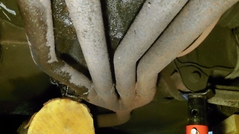

Message par fred le Ven 2 Mai - 17:33

Message par florent le Ven 2 Mai - 18:08
ça fuit !!!!!!!!!!!!!!!!  Evil or Very Mad

Message par fred le Ven 2 Mai - 19:00
Meuh non, WD 40!

Message par Bigten le Sam 3 Mai - 6:07
Quelle sud ne fuit pas...
tu m'étonnes qu'elle avionne, un 4en1 autodelta !  drunken

Message par fred le Sam 3 Mai - 6:46
Ben oui!  :mrgreen:
Et elle ne fuit pas, j'ai aspergé de WD40 pour le démontage.
