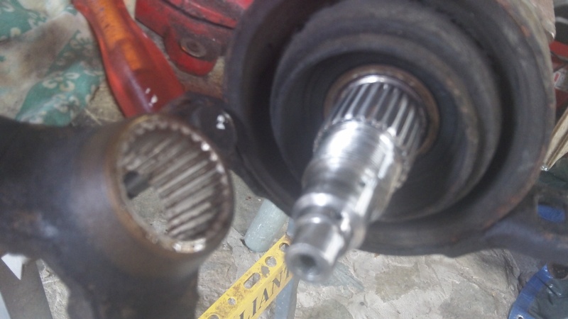

Petite séance flectors:
Première surprise, l'extrémité n'est pas cannelée comme sur les GTV6:
Pour récupérer le joint dans le flector, on tape de part et d'autre, de l'intérieur avec un petit tournevis et un marteau en faisant attention à ne pas ripper.
PLus qu'à le remettre dans le nouveau flector:
J'ai bien fait d'acheter un palier central moi....

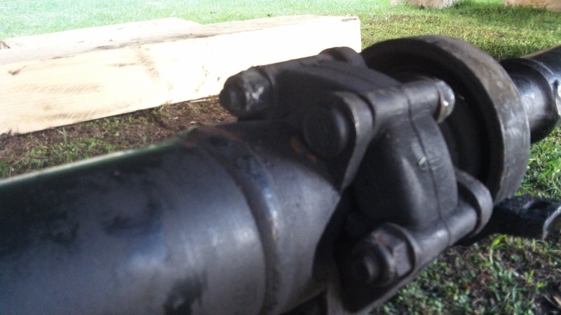

Devant l'enthousiasme général et les encouragements, je continue donc mon petit reportage:
Après avoir enlevé les six boulons de liaison, les deux arbres sont dissociés:
On voit alors la petite rotule de liaison:
Après avoir enlever la bague de la rotule, il faut virer la "boule". Et là j'ai bidouillé: la base de mon arrache était trop large, j'y ai passé une petite clé plate, et j'ai mis une douille entre l'arrache et la tête de l'arbre:
Ensuite, il faut dévisser les deux écrous de 32: personnellement j'utilise la haute technologie du maillet...
Et là je dois stopper: la douille n'est pas assez longue pour le second écrou, faut que j'en trouve une autre (avant de passer à la haute technologie...)

la joie de l arbre de transmission
a part meuler ta douille , il y a la solution marteau burin

Je vais essayer de trouver une douille plus longue avant la haute technologie (c'est toujours con d'avoir une douille trop courte... :mrgreen: )

Message par fred le Mer 15 Mai - 17:40
Bon, la haute technologie a parlé!
Donc, une fois les deux écrous de 32 enlevés, il faut sortir le tripode. J'ai tapoté au marteau sur à l'arrière des trois pattes, puis un coup d'extracteur.
Vue sur le palier et son roulement, qui n'a pas du tout voulu venir tout seul!
Donc, pareil, méthode dtts: pince étau et marteau en tapant de part et d'autre sur l'arrière, ça a fini par venir tout doucement:
Re: Dossier d'entretien de la 90 2.5 v6 oro " Le Panzer"
Message par fred le Mer 15 Mai - 17:57
Et hop!
J'ai mis le roulement neuf dans le palier neuf (en tapant doucement sur le pourtour, il rentre tout seul)
On remet ensuite le tout sur l'arbre (en tapant à la fin avec un tube qui porte sur la bague interne du roulement)
