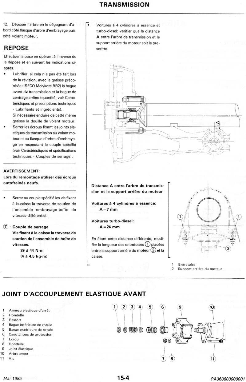

Bon, pour revenir au sujet, c'est chiant à changer le palier?
Re: Dossier d'entretien de la 90 2.5 v6 oro " Le Panzer"
Message par le pointu le Mer 20 Mar - 21:13
oui c est chiant Twisted Evil
Masculin Nombre de messages : 24957
Message par le pointu le Mer 20 Mar - 21:15
surtout si tu pete le roulement de centrage , prevois le
Message par bertone le Mer 20 Mar - 21:15
vouiiiiiiiiiiiiiiiiiiiiiiiiiiiiiii
Message par fred le Mer 20 Mar - 21:22
Oui, vu le prix (une vingtaine d'euros), je vais en prendre un neuf...
Je peux laisser le flector avant en place, non?
Message par le pointu le Mer 20 Mar - 21:23
techniquement tu peux
bon courage :mrgreen:

Message par ALFA 22 le Jeu 21 Mar - 11:56
Salut Fred
Pas de panique !!!!!. Cette après midi je regarde ma doc pour dépose, pose et remise en état de la transmission de ta 90.
Je te poste ça ce soir.
Bonne journée

Message par ALFA 22 le Jeu 21 Mar - 17:34
voilà la doc
Un peu d’huile de coude et op !!!!

Message par fred le Jeu 21 Mar - 18:50
Eric
Avec ça et le super tuto de Marco, ça devrait le faire...

Message par fred le Dim 7 Avr - 12:25
Bon, j'ai un roulement et un palier central neufs, mais j'ai vraiment pas le courage de me lancer après relecture de tout ça....
Sur chandelles, sans presse, sans les autres outils spéciaux, la Sprint va être mon daily pendant quelques temps encore...
