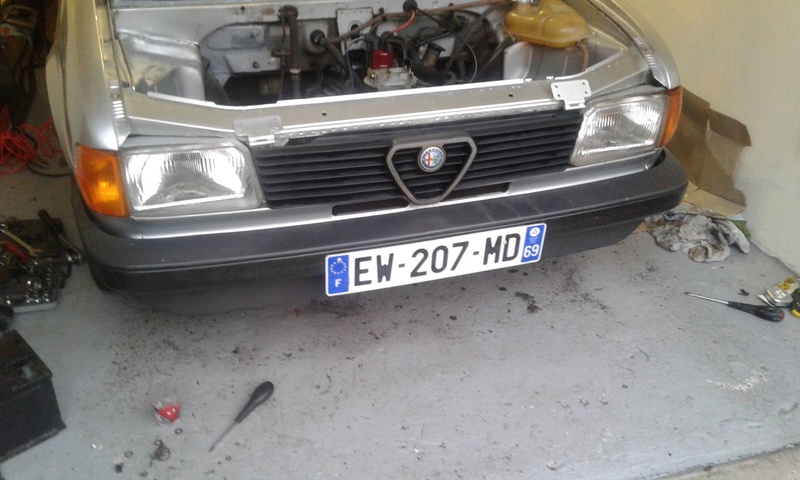

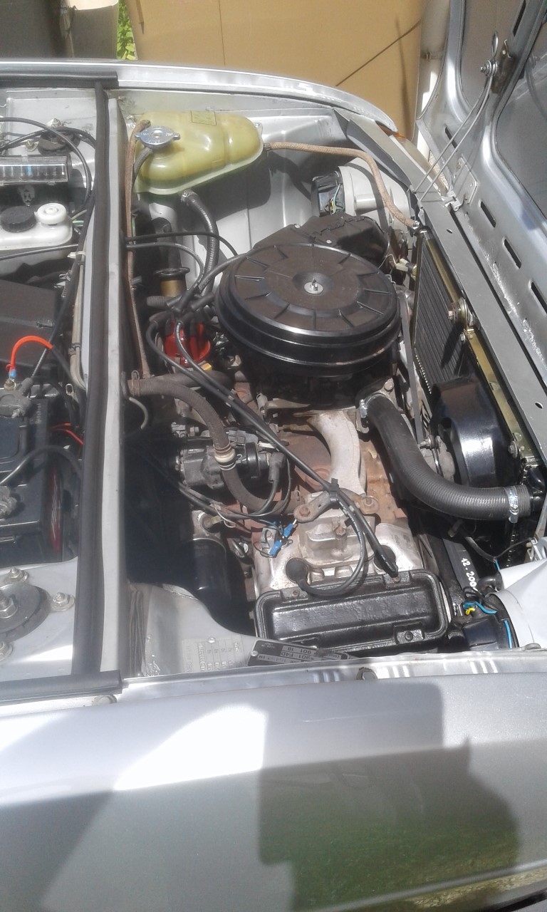

la face avant remonté
le compartiment moteur nettoyé , la sonde du ventilo est neuve
le radiateur à été nettoyé est repeint ainsi que la carcasse du ventilo
la tête d'allumeur , les cables d'allumage , les bougies et le calorstat , tous ça c'est neuf

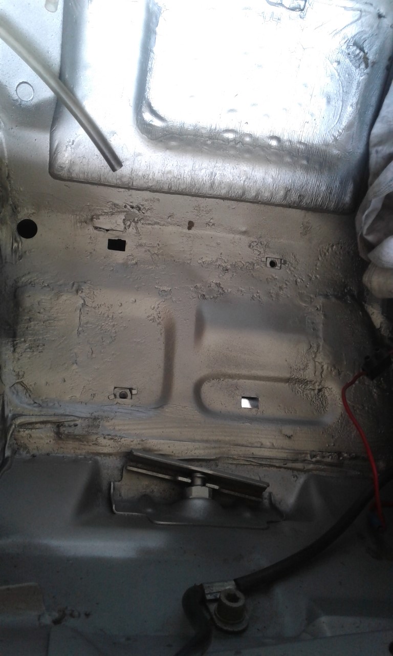

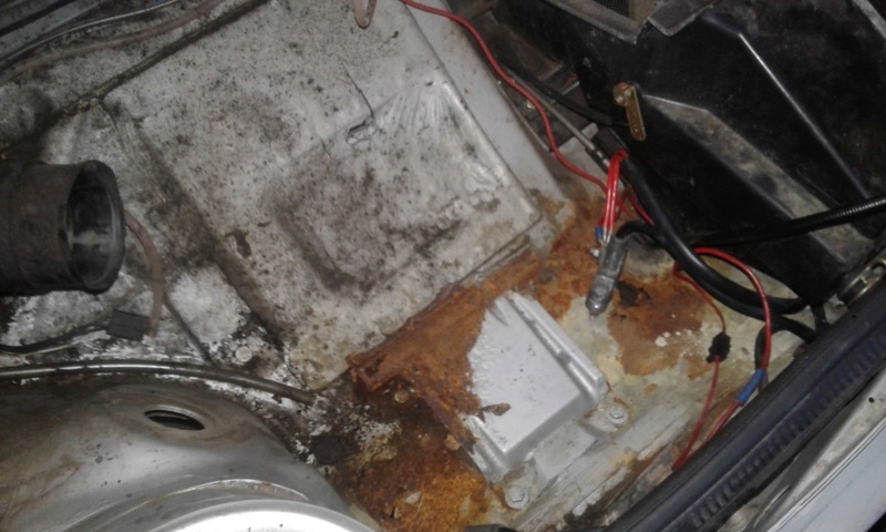

je me suis attaqué à la baignoire
l'état du bac à batterie
j'ai décaper soudé des tôles comme j'ai put et repeint
c'est pas parfait , mais c'est quand même mieux

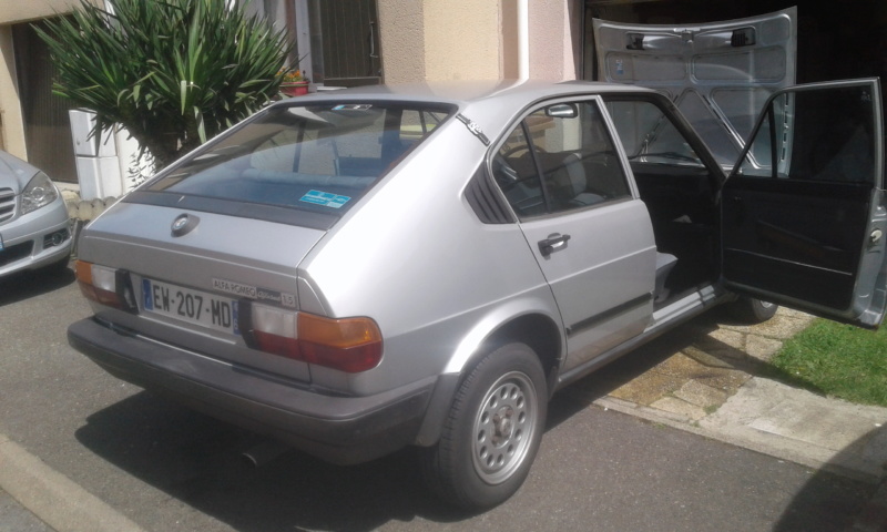

Message par vince1307 le Sam 23 Juin - 23:02
quelques news
la sud ne chauffe plus et le ventilo s'enclenche
j'ai remplacer le radiateur par un neuf
j'ai réparer quelques bricoles électrique comme les interrupteurs de portes que j'ai remplacé , ou un des répétiteur de clignotant qui ne s'allumait plus
j'ai fait un gros nettoyage intérieur et exterieur
j'ai fait un tour avec
elle marche bien
il y a encore des truc à faire , le carbu à réviser et la suspension arrière à revoir ( silent bloc de tirant et amortisseur )
