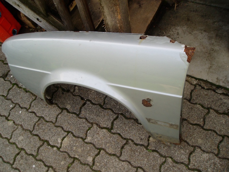

Voilà quelques photos d'entretien de ma tite sud grise 1500 berline !
Les ailes commençaient a se piquer sérieusement , alors démontage du pare choc , des phares et des ailes avant !
Voilà le résultat une foi démonté
une sud toute nue !
j'ai décidé de protéger les nouvelles ailes des projections d'eau et de gravillons(qui font pourrir a vitesse grand V les ailes avants ) en integrant des passages de roue d'Alfa 33légèrement retaillés a mesure pour les passages de roue de la sud , la seule protection qu'il existe c'est ce bout de caoutchouc qui protège les phares
la 33 donneuse d'organe
coup d'antirouille sur les toleries en attendant une couche d'anti gravillon

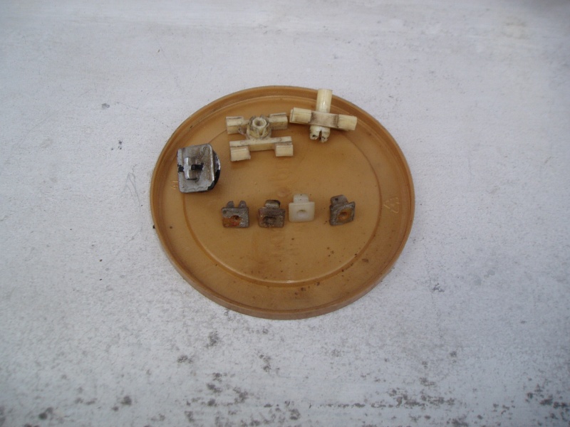

Surtout bien faire attention a récupérer les petites pièces d'accastillages qui nous permettent de remonter dans de bonne conditions les différents enjoliveur ,qaund elles n'ont pas cassées au démontage !

merci les gars , c'est avec le moyens du bord que je vais ça c'est pour la préserver le plus longtemps et puis i madame ne veut plus rouler en 156 elle aura la sud ! , et plus tu démontes plus tu trouve de la rouille , c'est galère !enfin je pense que mes limite en compétence de carrosserie sont nulles alors je ne vais pas aller bien loin!J'amerai bien souder mais je ne sais po!

Ceci dit, souder sur de la rouille.....
Re: entretien de ma sud berline
Message par fredouille le Dim 5 Mai - 18:40
tu m'etonnes , ça je sais faire découper !
