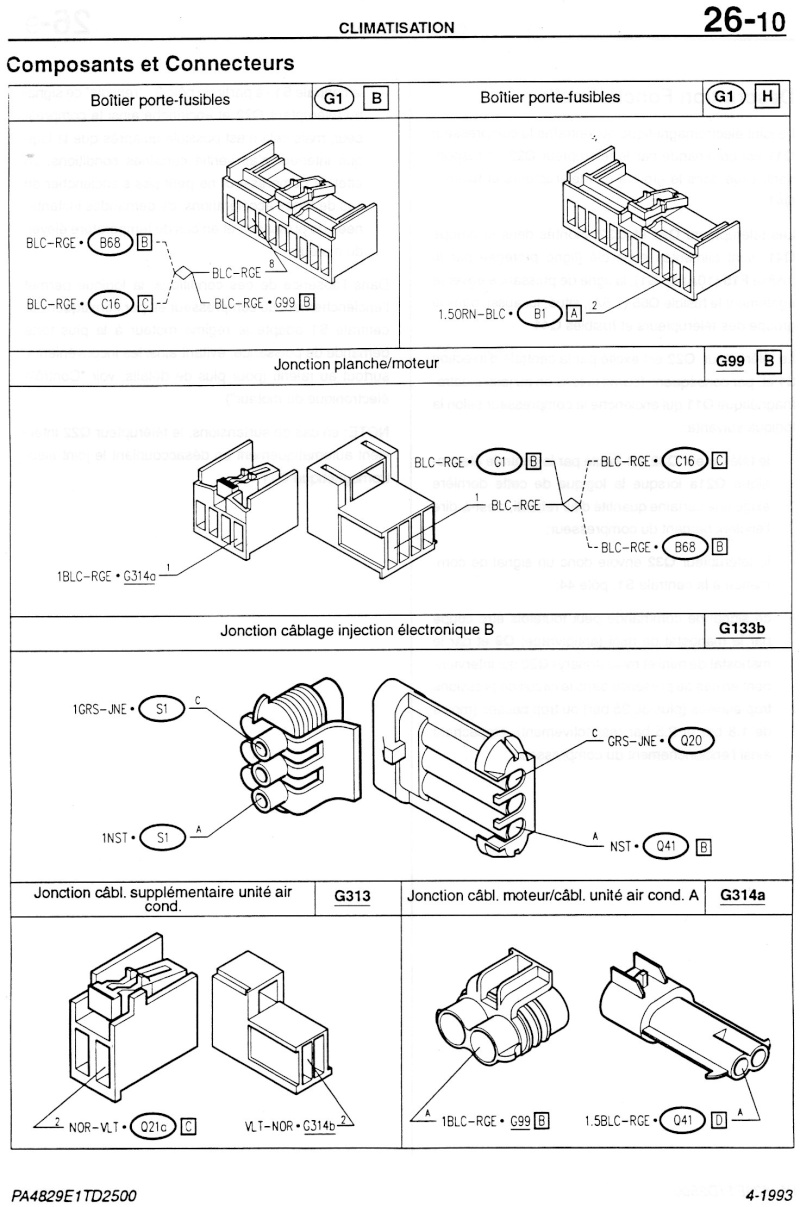

Voici la doc :
A tu du 12V sur le fil rouge du moteur ventilateur Q1 plot n°2 ?
Si oui OK
Si non contrôle le fusible Q43 et Q39
PS : Q39 joue d’aile AV droite derrière optique AVD
Q43 sous capot moteur a coté tête d’amortisseur AVG
Pas de masse sur moteur de ventilateur Q1 plot 1
Contrôle le fusible F13 sur boite a fusible intérieur sous tableau de bord à gauche
Sur le régulateur de vitesse de clim Q31 plot A = masse, plot C = 12V avec contact clé.
Si tu veux plus d’explication du me renvoi un message.
Bon courage.
[img][/img][img][/img][img][/img][img]/img][img][/img]

Message par Yorino le Lun 26 Aoû - 15:27
Bonjour,
Alfa22, je crois que tu vas devenir mon meilleur ami dans pas longtemps !
Je cherche desespéremment le schéma de la climatisation de la 2.5TD, et je vois que tu en as posté une partie ci dessus... Peux tu me faire le reste des pages ?
Le pourquoi de la question : Ma clim ne fonctionne plus, le compresseur ne s'engage pas. Le gaz est présent, donc il faut que je me penche sur la partie électrique.
Ma 155 est un modèle de 1997, avec la climatisation automatique.

Message par ALFA 22 le Sam 5 Oct - 11:23
Salut
Voilà le dossier complet (40 pages) sur la clim de 155 2.5 TD
Bonne lecture et bon Week end
@+ ERIC
Et voilà FIN cheers cheers
