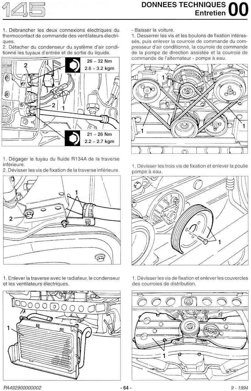

Est ce qu'il y a dejà eu un tuto sur le changement des courroies de distribution sur un boxer 1,7 16v ?
est ce que quelqu'un pourrai me dire comment fait on ? ou m'orienter sur de la doc ?

oui , j'ai vu ton topic , c'est nickel, mais je sais le faire sur un boxer normal , mais sur un 16s j'imagine que les reperes ne sont pas les memes !!!ou pas au memes endroits ! scratch

ma fille scanne la page des reperes de calage demain et je te fais suivre cheers

Message par bertone le Ven 5 Avr - 11:34
voili voilou, pas sorcier

J’arrive, j’arrive !!!!!!. Je regarde si j’ai un peut plus de doc sur la 33 16V. Les repères sur la figure 16V sont bons. Je poste ça ce soir.

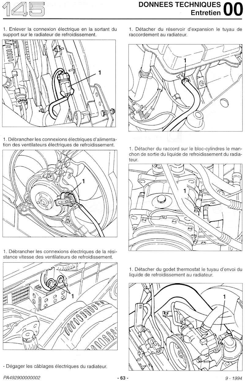

Alors après une après midi de recherche pas de doc de 33 1.7 16V !!!!!! Le drame. No No No
Mais non !!!!. cheers cheers cheers
ALFA 22 a toujours une solution et les 145 boxers 1.7 16V existe et alors le classeur 145 Rouge est là !!!!! drunken drunken drunken drunken
33 et 145 moteur idem. scratch scratch scratch
Voici les planches.
allez bonne lecture !!!!!! cheers cheers

Superererererer mais c'est quoi ces classeurs :joie: :joie: :joie: :joie: d'Ali baba 22? merci beaucoup! c'est super bien expliqué !!!!!
