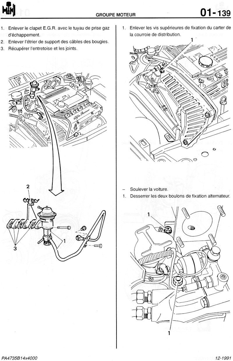

Revenons au principal pour la distribution de la 155 Q4 j’ai la doc je la scanne et la poste sur le forum

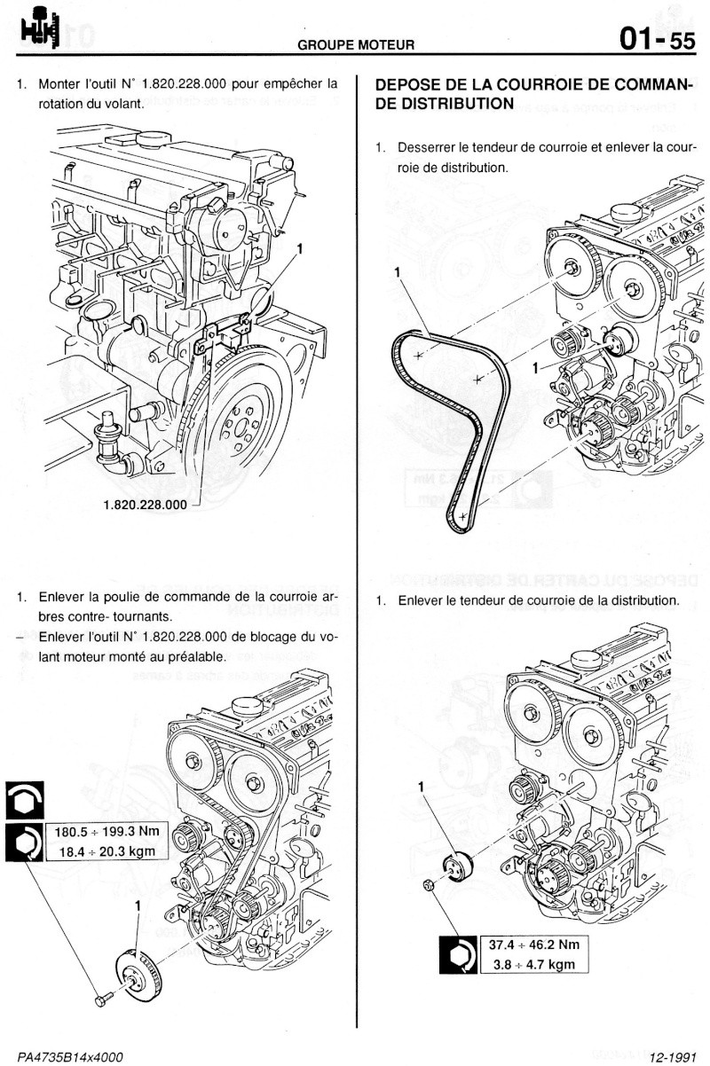

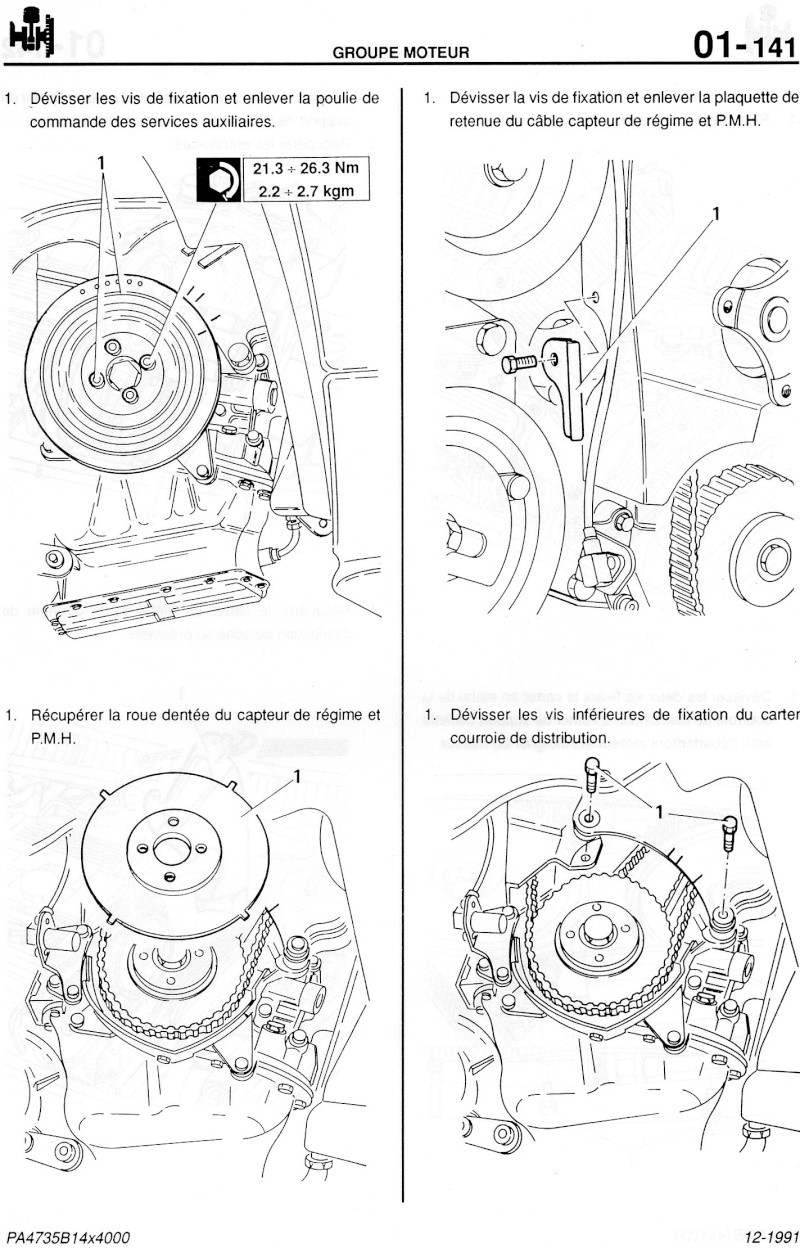

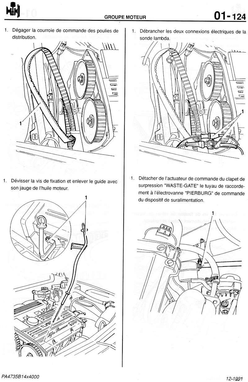

Voila les infos
[img][/img][img][/img]
ERIC @+
Masculin Nombre de messages : 941
Re: Distribution 155 Q4
Message par Snake75 le Sam 2 Mar - 13:08
Wow, ça c'est super, un grand merci cheers :merci: :bravo:
Donc il y a un enrouleur sur la distri, et pas sur les courroies d'accessoires de ce que je vois, nickel.
il y a même les valeurs de réglage du jeux au soupapes :merci:

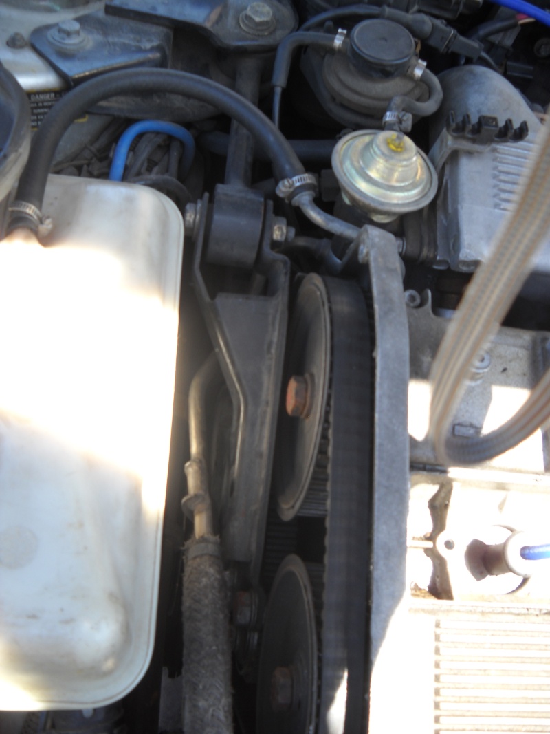

5) Défaire la biellette de retour de couple, en haut:
C'est plus facile de défaire le vase d'expansion de LDR pour sortir le vis.

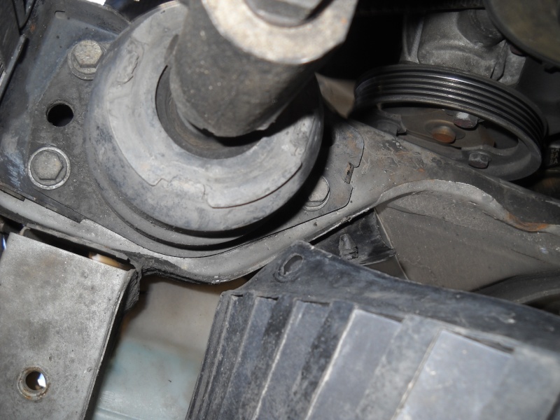

6) Caler le moteur avec un cric au niveau du support moteur inférieur:
Et défaire les 3 vis du support moteur inf. , c'est plus facile que de défaire le gros...

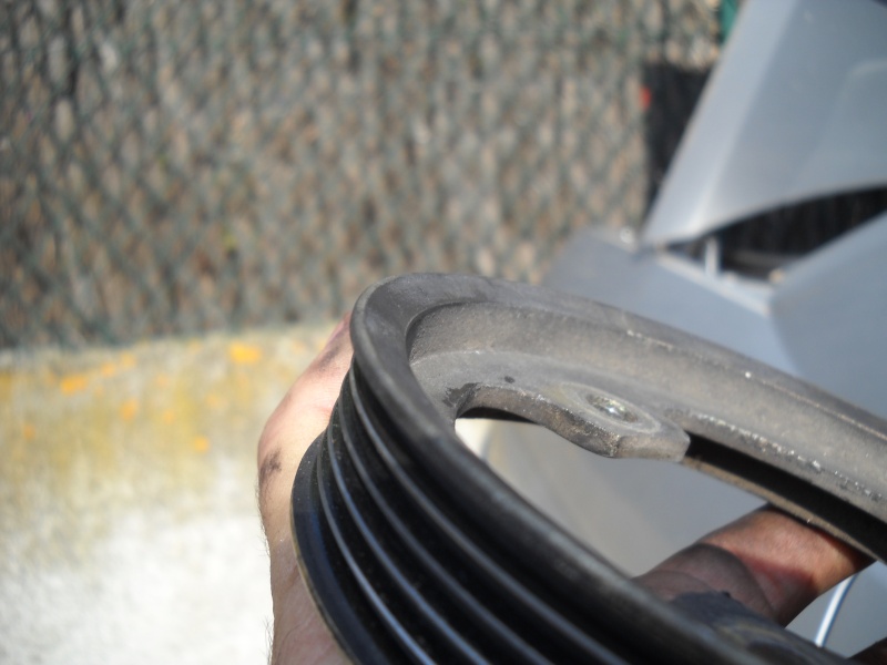

7) Baisser le moteur au maximum, pour pouvoir enlever la poulie de pompe à eau:
Puis remonter le moteur au max pour la sortir, sinon ça passe pas, j'ai tout essayé....
Attention, la poulie a un sens, donc le repérer !!!!
Le déport n'est pas le même côté roue et côté moteur, de plus il y a un méplat en bout de poulie, côté moteur.
Côté roue:
Côté moteur:

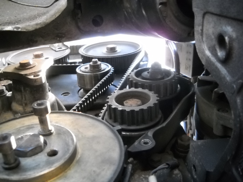

Et voilà, on a une vue parfaite sur la distri, presque tout est démonté:

Avec une douille de 22 et un cliquet, faire tourner le vilebrequin DANS LE SENS HORAIRE !!!!
Pas dans le sens inverse, sinon on force sur le brin de courroie "non tendu", elle risque de sauter, et donc de fausser le calage.
Pas très grave si on s'en aperçoit, on peut toujours retrouver le calage une fois la distri tombée.
Le but est d'aligner les repères sur les poulies d'AAC
sur les repères du couvre culasse:
Par sécurité, j'ai mis du blanco sur la courroie, pour bien mettre en place la nouvelle, mais le tube était trop vide, j'ai pas pu re-marquer le calage sur la nouvelle, j'ai fait sans.
A ce moment là, le tournevis dans le trou de bougie du 1er cylindre doit être remonté, et une dent de la roue dentée doit être en face du capteur PMH:
On peut enlever le tournevis et la roue dentée, il suffit de tirer dessus.

Défaire le galet tendeur de distribution:
Enlever le galet tendeur ainsi que la vieille courroie, en faisant attention de ne pas faire tourner le vilebrequin (peu de chances pour les AAC, les ressorts de soupapes bloquent suffisament).
Là, il faut un outil spécial pour bloquer l'arbre d'équilibrage côté radiateur, pour dévisser sa poulie, et changer l'enrouleur:
Je n'ai pas cet outil, j'ai pas eu le temps de réfléchir comment fabriquer un outil pour le bloquer, du coup je l'ai pas changé celui là Crying or Very sad
Il n'avait pas de jeu, ouf.
J'étudierai un système pour le changer à la prochaine distri...

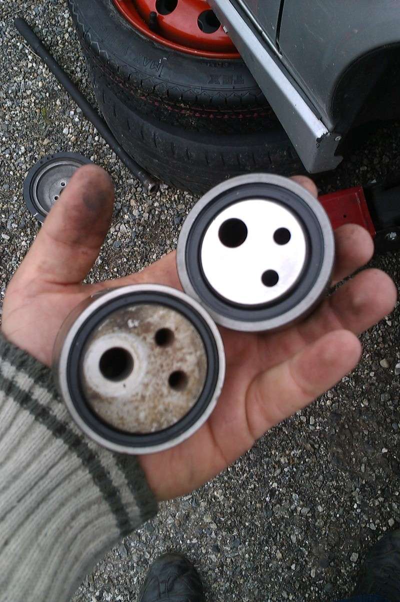

14) Remettre le nouveau tendeur en place:
Remettre la courroie comme indiqué:
S'il n'y a pas de sens de rotation indiqué sur la courroie, la mettre de façon à pouvoir lire les inscriptions dessus.

- Maintenant, on peut tendre le galet tendeur, et le serrer.
Voilà comment le tendre, il faut mettre 2 piges dans les trous, pour faire travailler l'excentrique
- Une fois bien serré, contrôler la tension de la courroie.
Il faut que le brin de courroie le plus long, puisse se "tordre" sur 90°, pas plus:
