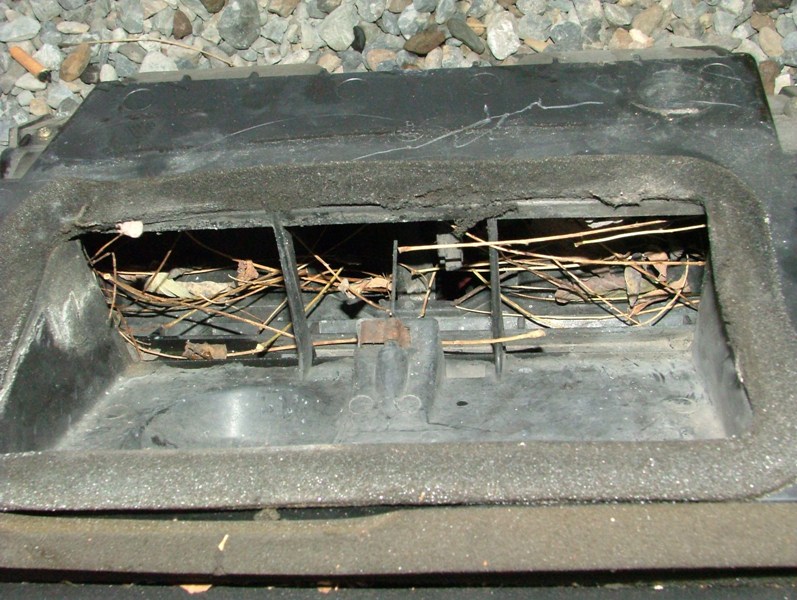

j'ai aussi démonté le tdb ca seras plus pratique pour changer le pare brise et je vais aussi changer le bloc chauffage pour y mettre celui de la 75 de lolo

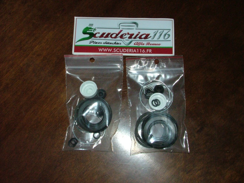

aujourd'hui mercredi 19 décembre 2012 j'ai reçus mes kit de réfection pour mes étriers AR

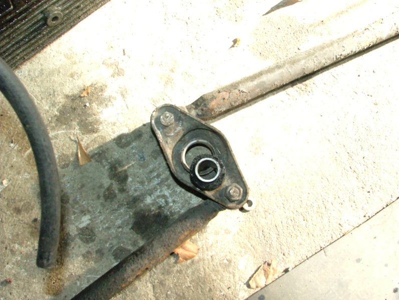

alors silents blocs de support de boite av les 2 deux HS il ne tienne même plus dans la cage en fer
silents blocs de barre stab ar HS aussi, silent bloc du parallélogramme le gros centrale HS affraid
et ca tenais quand même la route Twisted Evil
quelque photos des silents bloc
support de boite
barre stab, ils sont tellement usé qu'il tourne tout seul
et le central du parallélogramme, la cage et resté dedans

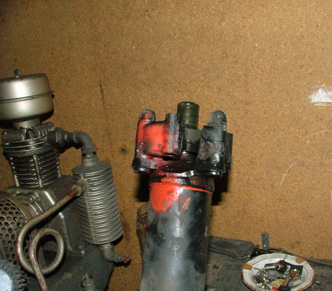

et comme je n'aime pas remonté des trucs sale
