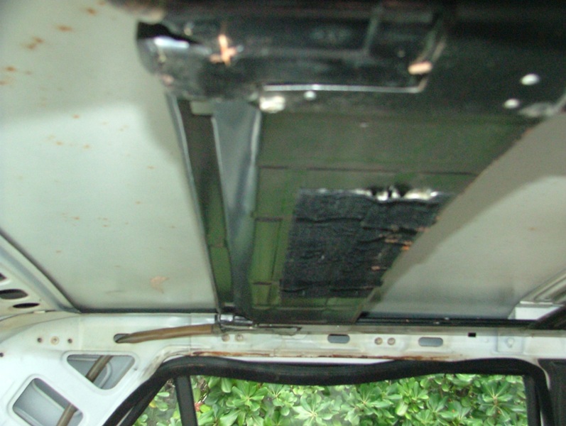

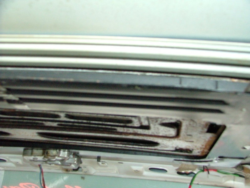

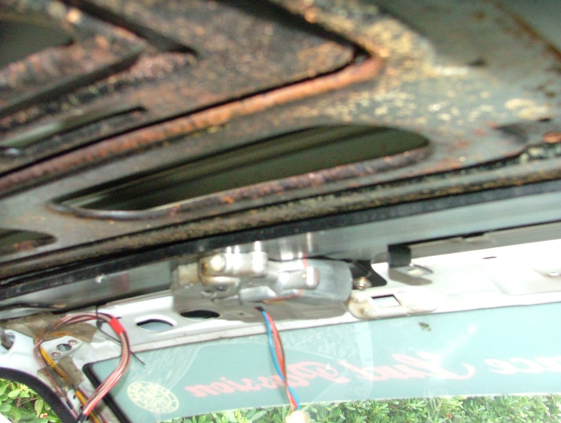

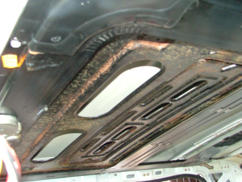

pour ceux qui aimerais voir comment est fais un TO elec de 75 j'ai fais quelque photo du miens
je pourrais en faire d'autre si ça intéresse quelqu'un

Y a du poids en ferraille...... Shocked

Agréable quand même ce toit ouvrant...
Un jour, le mien était tombé en panne........... ouvert Suspect et j'avais appris chez Alfa qu'en retirant le cache de protection au niveau des commande, on pouvait le fermer manuellement grâce à la grosse tête de vis apparente (tournevis indispensable).
Vous saviez?
