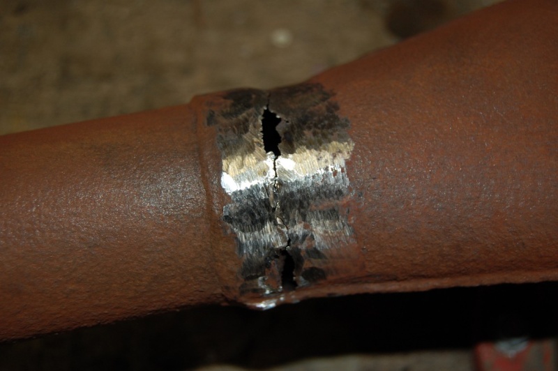

Continuage de l'echappement un peu ce matin......
Je voulais voir l'etat du silencieux primaire et essayer de faire une reparation de fortune.......il est bien pourri ! affraid
J'ai tenté le chalumeau .....mais ca ne donne pas un resultat super.....j'crois que je vais remettre une tole avec 2 colliers par dessus ou de la bande thermique avec "mastique échappement" en attendant d'acheter "enfin" un poste MIG !

Ca tiendra un petit bout de temps quand même...

ce qui est dingue c'est que ça passe au CT ...

l échappement avec un chalumeau, faut ètre doué, vu l'épaisseur de la tôle :bravo:

Pas evident......j'me suis amusé...... Laughing
En fait faut laisser fondre ce qui fond et ensuite charger en plusieurs passes avec le metal d'apport.......mais plus j'avancais, plus ca fondait de l'autre cote.....faut juste avoir le bon angle avec le jet de flamme..... Twisted Evil
Mais pas certain que j'ai finalement soudé grand chose, ca ressemble pkus a du collage.......c'est pour ça que bout de tole + colliers.....au moins....en attendant une meilleure solution..... pig
