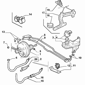

Message par bertone le Jeu 13 Déc - 19:22
fred a écrit:Nan, c'est pas un flexible, c'est tuyau en plastique dur.
Et puis j'ai aspiré, ça passe bien.
Le petit garagiste du bout de la rue regarde ça demain, pas le temps...
dans quel sens l'aspiration scratch si tu arrives a aspirer dans les 2 sens ,verifier le clapet sur le tuyau de depression
Re: Pb de freins sur la 156...
Message par bertone le Jeu 13 Déc - 19:30
repere n° 20 soupape

Impossible, tu ne regarde pas le bon tuyau, un flexible de freins, comme son nom l'indique, c'est flexible, sinon, c'est une conduite, comme ce qui est sur le schéma de Bertone.
Le flexibles c'est ce qui arrive sur l'étrier! Et tu fait comment pour aspirer dans un étrier ? scratch

Message par bertone le Jeu 13 Déc - 20:17
fred a écrit:scratch
C'est pas là le problème, ils vont très bien les flexibles. Le problème se situe au niveau de l'assistance de freinage.
commences a vérifier la soupape scratch
