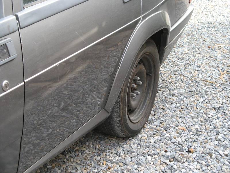

aujourd'hui lolo m'as ramené sa pauvre 75 de toulouse affraid, c'est pas très conduisible Evil or Very Mad
je suis allé faire un petit tour avec et effectivement l'avant comme l'arrière aurais tendance à pas vouloir roulé droit
je pense que ca as bougé au niveau des têtes d'amorto

Voir si le longeron AV gauche a bougé ?????
Pour l’arrière peut être l’essieu au niveau du roulement ?????

pour l'avant triangle supérieur minimum et l'arriere vu les photos c'est l'essieu scratch

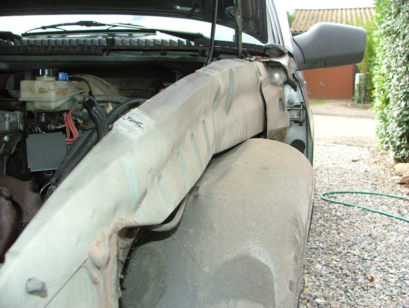

ça sent pas bon tout ça. en regardant un peu vers le réservoir de lave glace la sorte de traverse je vois ça:
et , plus vers l'aile:

A oui . Pas bouger de trop !!!! Possible de récupéré avec le réglage du train AV
J’ai vu pire.

oui mais la c'est plus des cales qu'il faut pour le réglage c'est des entretoises scratch

si la caisse est saine un marbre ne va pas chercher tres loin en ordre de prix faut voir
mais contrairement a ce que dit Alfa 22,vu le carrossage de la roue avant gauche
ce n'est pas possible de récupérer avec des cales,la tout a bougé,le passage de roue
donc ancrage superieur du triangle,sans compter que la fixation de l'inferieur sur le longeron est
assez fragile.deja qu'a l'origine il faut jouer avec des cales fines pour régler chasse et carrossage
sur une base saine j'imagine pas le casse tete avec une structure déformée
ceci n'est que mon avis,on apprend tous les jours ,mais la franchement j'ai du mal a voir une autre solution scratch

elle est complètement écrasé du coté gauche Twisted Evil

effectivement ça as bien bougé, je pense que ça as reculé d'environ 2 cm, lorsque l'on regarde les deux cotés la différence est affraid affraid
pour comparer les deux cotés, normalement le pare boue touche la taule
