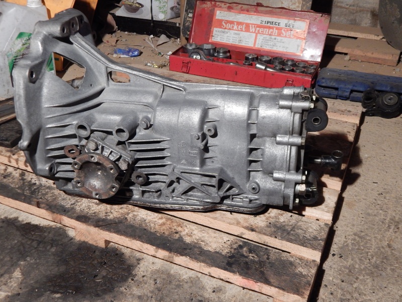

Re: [jojodereo]alfa 33 QV GPL
Message par jojodereo le Sam 14 Nov - 9:36
Roulements de tulipe neuf + joint spi + joint torique.
Les roulements étaient bon, mais vu qu'il faut démonter la tulipe a la presse pour changer le joint spi, je conseil de changer le roulement après, les billes aiment pas trop la presse Very Happy
Différentiel remonté :
Joint de carter neuf, on oublie pas le petit aimant, c'est lui qui récupère toute la limaille provenant de l'usure des synchros .
Joint de carter arriere neuf :
J'ai aussi changé le spi de la queue de boite (embrayage) et celui du selecteur .
Si il y a une goutte d'huile qui suinte de ce moteur+boite, je deviens fou !
Voila pour l'instant, j'attends le reste pour terminer.
Message par TANK le Sam 14 Nov - 10:51
:bravo: et il te reste pas de visse en trop après avoir démonté tout ça ? Shocked
Message par jojodereo le Sam 14 Nov - 11:14
non pour l'instant ca va Very Happy
