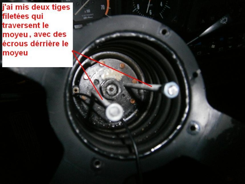

mettre en pression avec l'arrache et un petit coup sec au centre( il n'y a rien de sexuel la dedans ) Laughing

quand j'avais changer le colant de la 90 , je n'avais pas d'arrache moyeu, alors j'ai pris un maillet ,ou un petit marteau et j'ai tapoté derriere le volant le plus près de l'axe , un coup a droite , un coup a gauche , en hau , en bas et il est venu petit a petit !!!!!!!

Sur le mien, je l'ai pris a la main, 2 baffes dans sa gu..., il a sauter direct :mdr2:
Il a du avoir peur :ptdr2:
Sinon, sur la 33, j'ai coincer les fixations de l'arrache dans le volant, comme ca
Juste avec 2 cales pour rattraper le déport
Au fur et a mesure que je serais l'axe, un petit coup de martal sur l'axe, en 2 tour, pop, il est venu Wink

Mais deux heures ce soir avec des outils adéquats, et ca ne vient pas
j'ai la haine :grogne:

tu m'etonnes , ça m'avait fait la meme chose avec la 90 , j'avait tiré comme un malade dessus , tapé dessus ,dans tous les sens , et puis derniére cartouche , le petit maillet en tapotant derrière et là c'est venu !!!!

Taper dessus, c'est pas une blague Very Happy
Tape au bout de ta tige filetée, a plusieurs reprise, ca va finir par lacher.
Style deboulonneuse ...
J'avais sortie celui de Bernard comme ca sans extracteur et sans trop de soucis.

j'ai fabriqué un extracteur identique à celui d'origine, mais en repercant le fond du moyeu
Tuto plus tard
