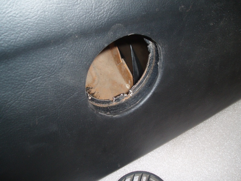

Repose du TDB, mais alors grosse crise de nerfs : J'avais quasiment fini à midi, reposé reconnecté rebranché etc, je comptais installer la console dans la foulée. Et là, je découvre que les grilles d'aération je rentrent plus dans leurs orifices, à cause de l'enveloppe plastique spéciale que j'ai collée au dessus du TDB.
Impossible de retoucher sur place, j'ai fait une tentative à la Dremel, mais trop risqué de ripper et de bousiller le dessus;
Donc dépose, et toilage pour réaléser au mieux, et puis un coup de tour sur les grilles pour diminuer leur diamètre d'emmanchement.
Et enfin remontage pour la deuxième fois, tout est en place ce soir

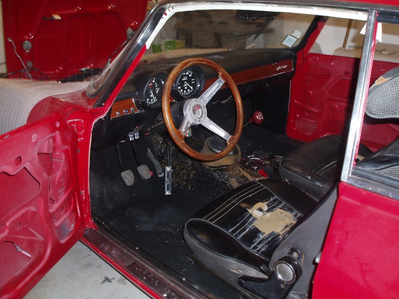

Message par Invité le Lun 17 Sep - 19:25
Sont un peut fatigués tes sièges non ??
Re: Coupé Giulia , enfin le remontage
Message par fred le Lun 17 Sep - 19:30
Kimble adore les flageolets...
Message par Kimble le Lun 17 Sep - 19:53
Oui les sièges sont nazes. Du moins les assises, car les dossiers sont pas mal conservés.
Comme dit Fred, c'est pratique pour les gaz. Ca fonctionne un peu comme un pot à absorbion et t'évite de devoir lever le bassin d'un coté lorsque la soupape libère...
Je vais probablement les dé-housser et remplacer les skais plus tard (pas donnés les trucs tout fait de rechange)
J'ai l'envie aussi de faire fabriquer des sièges avec le morceau central en tissus car dans le sud les sièges tout skai comme ceux-là sont utilisables uniquement de novembre à fin avril...
Et en attendant je crois que je vais essayer de coller un morceau par dessus à la néoprène. Ce sera toujours plus beau que la mousse apparente.
