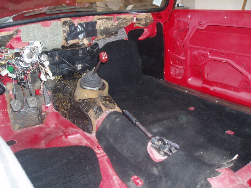

Je continue à remonter dur, j'ai fait une nouvelle plage arrière car l'ancienne avec un gros trou pour un vilain HP des années 70. Ci dessous le plancher en cours de regarnissage, thibaude neuve, la moquette est reposée, ça fait nickel.
Après remettage de la banquette ar, des sièges:
Un vrai bonheur de se rasseoir dedans.
L'électricité commence alors, je veux tout remettre en ordre avant de reposer le TDB évidemment. Dans l'ensemble tout se remet en marche apparemment, pas trop de crépitements et de fusibles qui pètent !

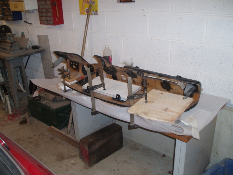

Ce soir pose du kit de réparation du dessus de tableau de bord (dire que j'avais acheté ce truc il y a 2 ans car je commençais à préparer le remontage !)
Après l'intervention, il est en cours de séchage:

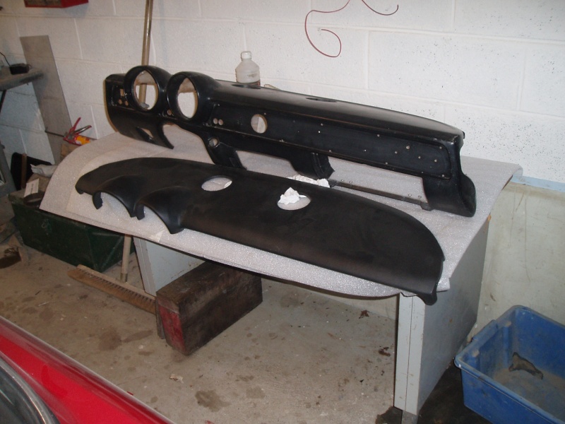

Ce soir suite des travaux sur le TDB
