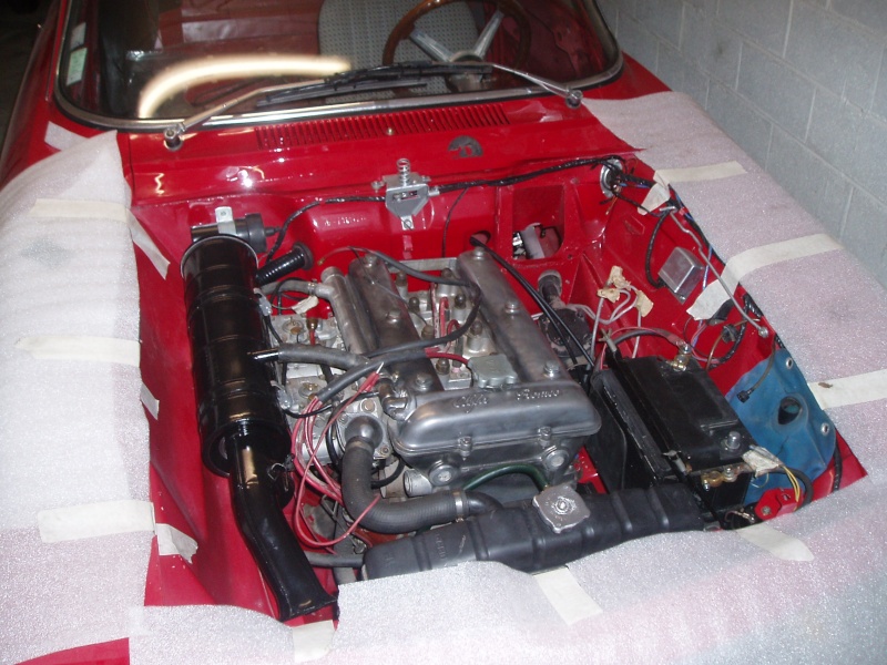

Quelques nouvelles, pour ceux qui aiment suivre un remontage.
La lunette Ar et le PB sont remontés, longue séance de nettoyage des clefs qui se fichent dans les joints. 40 ans de poussières et autres déchets s'y étaient accumulés et la rainure du joint est bien difficile à curer (ça a fini au karcher pour bien rincer)
Et puis je me suis attaqué à la mécanique.
Remplacement du joint à lèvre coté embrayage (pour éviter de devoir ressortir le groupe dans peu de temps pour une connerie comme ce vieux joint qui se mettrait à fuir)
Assemblage de l'embrayage, et accouplement de la boite sur le moteur (par cette chaleur , je sais pas comment ils font ces deux là.... Embarassed )
Ensuite il faut déposer le capot pour remettre la mécanique. J'utilise la potence pour y aller tranquille et ne pas beugner les angles du capot encore tous frais de la peinture neuve.
Et puis le groupe complet se balance en haut de la grue d'atelier, prêt à se jeter dans son compartiment :
Deux photos de la ré-implantation :
C'est hyper juste pour passer entre la traverse du train avant et l'entrée du tunnel de boite, tout en évitant de poser le carter-moteur sur la carrosserie avant (la bande qui se trouve devant le capot est très exposée lors de cette manip)
Sueurs froides garanties à plusieurs reprises !
Le remontage du support de boite, sous la caisse :
Et voilà ce moteur de nouveau à sa place
Je suis un peu ému ce soir, je l'avais retiré il y à 3 ans quasiment jour pour jour. Je n'imaginais pas un instant à l'époque que je le remettrais en place aussi longtemps après, et en Normandie ...
