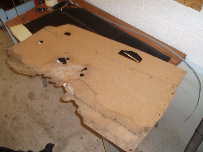

J'ai enfin attaqué ces fichues contre-portes (à force de me faire réprimander...)
Après déshabillage de l'ancienne, on voit bien que l'isorel doit être remplacé:
Donc découpe du skai neuf, et premiers positionnements. Il faut être très précis pour que les raccords entre les bandes soient bien rectilignes:
Ca prend forme, la partie sup est faite:
Et voilà un coté de fait (tout l'aprem de hier quand-même). Je ne suis pas complètement satisfait du résultat car on voit trop la marque des agrafes sur la bande du bas  (et encore plus sur la photo, ça m'énerve !)
Je vais devoir démonter et mettre une bande de carton ou plastique pour aligner le joint, comme d'origine. L'ancienne était trop pourrie, et j'ai cru que ça passerait en mettant plus d'agrafes, et ben c'est loupé...
La suite pour l'autre coté sous peu  (pas aujourd'hui, car moto puisqu'il fait beau)
