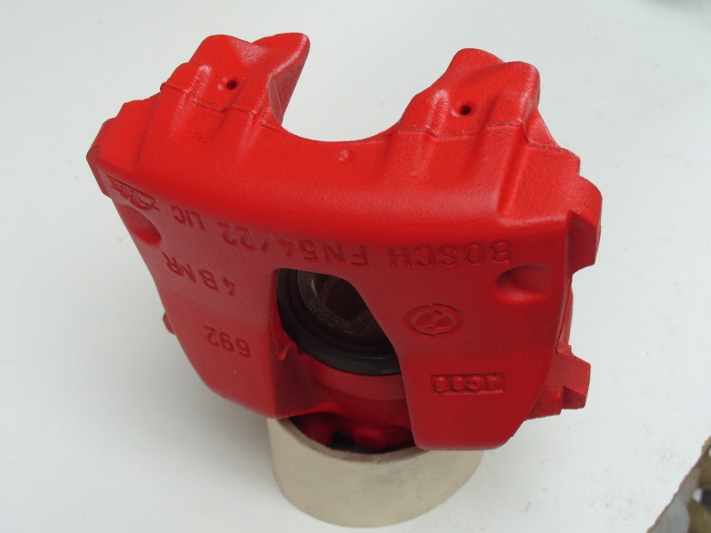

préparation des étriers de frein :
pour une meilleure sécurité il est conseiller d’utilisé des chandelles ( sa coute pas très cher )
PS : avant de démonter le flexible de l'étrier de frein pincer le flexible de frein pour ne pas que le liquide tombe et après l’étrier démonter je mai un bouchon au niveau du filetage du flexible ( bouchon que on peu trouver sur des filtres a gasoil , il faux avoir le stoque car plain de diamètre différent Very Happy )
nettoyage de l’étrier + du porte étrier + dégraissage
cacher a laide de scotche de carrosserie les élément a pas peindre ( ressort , piston élément de vissage etc )
astuce qui marche bien et pas cher pour masquer le trou du flexible de frein utilisé un bouchon de valve légèrement poncé et c impeccable Wink
a présent on peut commencer a pendre les étriers
pose des adhésifs alfa roméo Laughing ( pour ce qui souhaite des adhésifs pour étrier ou le trèfle etc me contacter.)
pour se qu'il veule que sa fasse une finition tuning vont s’arrêter ici , un rouge matte pas bo Basketball
on va aller plus loin on va leur mettre au étrier du verni qui va leur faire une couleur comme des vrais étrier de grosse voiture de sport cheers
et sa va tenir dans le temps.
donc moi j'ai utilisé pour mai 4 étrier et port étrier 2 bombe de rouge 300° ( il m'en reste ) et 1 bombe vernie 800° et spécial étrier de frein qu'on peu trouver chez tout bon spécialiste auto.
voila au final

fais gaffe aux flexibles de freins
les pincer comme ca , c est risqué , moi je ne le fait pas

je précise , la pince je la mets juste le temps de mettre le bouchon pour ne pas que le liquide sorte et je met le bouchon de suite après je retire la pince donc aucun problème Wink

c est surtout que a court terme , ca le fait , mais dans quelques années la ou tu as pincé , ca peut se degrader (entre les differentes couches du flexible)et faire un "bouchon" invisible de l exterieur
parceque a l interieur du flexible , tu as un ptit tuyaux plus rigide que l envellope

euhhh oui d'accort mai je suis préparateur et mécanos auto de métier et se genre de moteur je travail tout les jour dessus Razz
mais je me froisse pas tkt tout les conseil son la bien venue cheers
je c qui a un risque Laughing
comme tout bon connaisseur le disque si il lâche j'en métrai un renforcé se qui est prévu et pour le volent moteur fini le volent moteur bi masse :mrgreen:
mai j'en est préparée quelque un est il tourne toujours donc pas d'inquiétude tongue
volent moteur très costo sur de genre de model.
