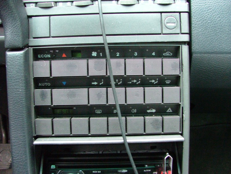

Message par miky164 le Mer 25 Avr 2012 - 16:05
j'ai un petit souci avec ma ventilation, je peux appuyé sur n'importe quel position l'air sors toujours au niveau du pare brise
comme ca marche avec des petits moteur je me demande si il n'y as pas de relais ou de fusible cacher quelque part pour ca scratch
pour info j'ai déjà essayé un autre boitier
c'est une clim auto pas manuel voir la photo

Message par ALFA 22 le Mer 25 Avr 2012 - 20:07
Salut micky
Je regarde ma doc et te tiens au courant (220 volt) :non: :non:
Pour moi je crois que le moteur qui commande le volet ne fonctionne plus
Connections, moteur où volet bloqué.

Message par carburator le Mer 9 Mai 2012 - 9:39
oh punaise, ca c de la docs!!!!!!
Shocked
ce sont des moteurs pas a pas, c ca qui deconne assez souvent!! c ce que j'avais eu sur mon ex 164 QV faut tomber le dessus du TDB!!! le mieux c de passer par le pare brise.....
