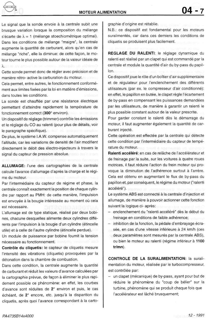

Salut TANK
Je suis de retour sur St Brieuc et retrouvé toute mes doc, et celle de la 155 Q4 .
Je t’envoie celle de l’alimentation et allumage si cela peux t’intéressé et a gardé précieusement en archive.
Bonne lecture !!!! :hein: benh :sombridée: :joie:
