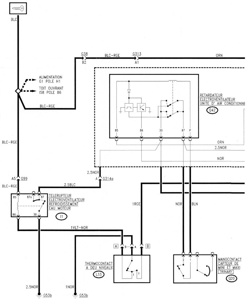

Salut
Ton auto est bien une 155 V6. Tu recherche le schéma électrique pour la clim et le remplacement de la distribution. Tu peux me le confirmé et je te cherche ça.

Salut Eric, oui c'est bien cela, je te remercie par avance Wink

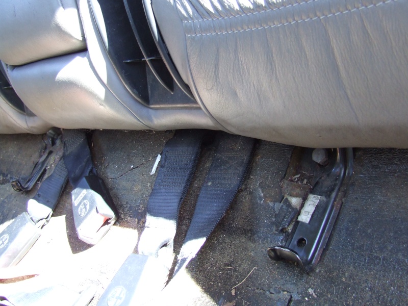

Donc, pour la remplacer, je commence par retirer la banquette, les 2 vis devant l'assise, puis les 2 sous le dossier
En levant les dossier vers le haut, il se déclave de ses guides, puis il faut retirer les agrafes de chaque coté,
Et le boulon de 10 sous la plage, débrancher les HP, et tirer dessus,
Ensuite, retirer les 2 vis qui tiennent l'habillage
et la seconde sur l'habillage de bas de porte.
Attention c'est relativement fragile, il y a des agrafes derrières, mais ca vient pas trop mal. Pour ma part, j'ai décrocher les ceintures pour les enlever entièrement, car je vais refaire les panneaux.

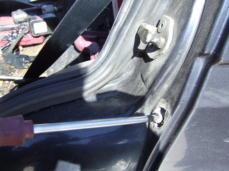

Et voila, on tire doucement dessus en le pivotant vers les haut, car il y a un guide. On vois maintenant 2 des vis 6 pans qui tiennent l'aile.
retirer les bouchons de vis
et les 2 le long de la porte, en sortant le joint, c'est plus facile.

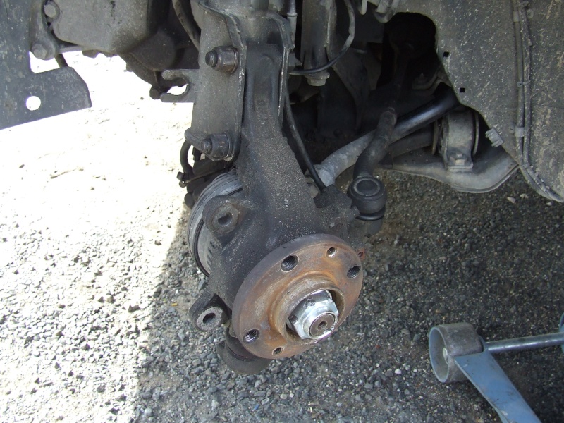

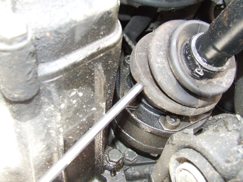

Ensuite dépose de la transmission, on vire l'étrier, le disque et la flaque, et voila ce que l'on as. Bien évidemment, desserrer l'écrou central avant.
Puis les 6 vis 6 pans, il y a un écrou de 13 derrière
Je retire les vis de l'amortisseur, ainsi que la rotule de direction, puis les 3 vis du haut de l'amortisseur, la fusée se décroche beaucoup plus facilement
Et voila, y'a plus rien.

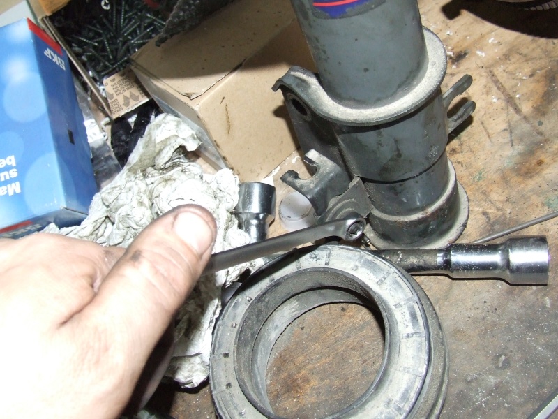

ensuite, les amortisseurs, mettre en place le compresseur de ressort
Comprimer le ressort, puis débloquer l'écrou centrale, avec l'aide d'une clé 6 pans . Perso, je conseil de débloquer sur la voiture, c'est plus simple, et garder juste un bon centimètre de vissé, soit l'épaisseur de l'écrou environ.
retirer la tête de l'amortisseur, puis le ressort

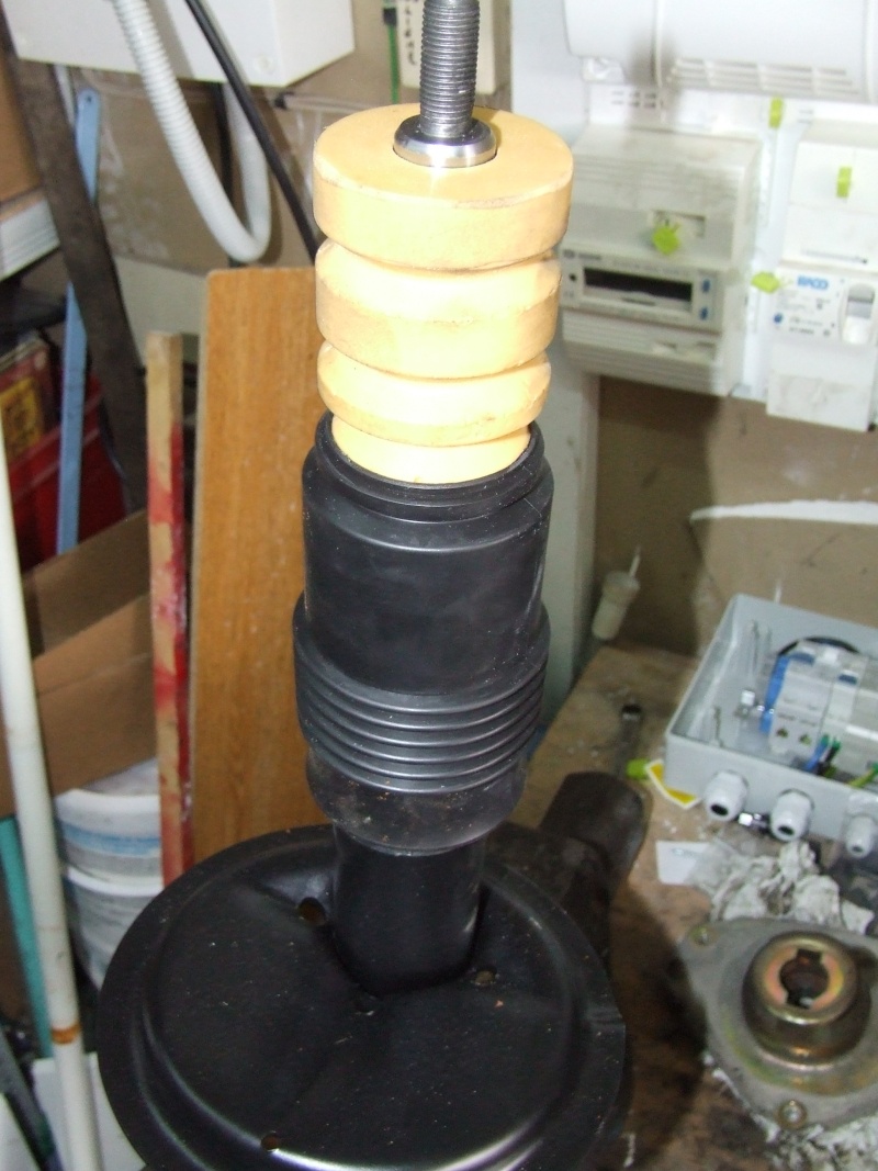

Mettre en place le nouvel amortisseur, y poser le soufflet avec la butée, on peut bien sur remettre les ancien si ils sont en bon état.
Remettre le ressort, puis y mettre le silentbloc, il s'accroche avec 3 patte sur le ressort.

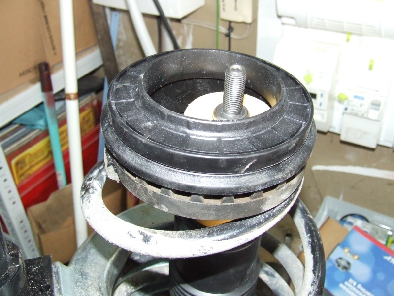

Puis le roulement
On vois bien la différence entre un neuf et un vieux !!
Remettre la tête en place, bien resserrer le boulon avec la clé 6 pans au centre, et retirer le compresseur.

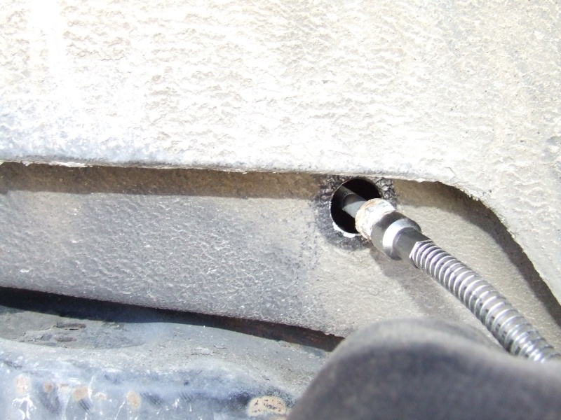

J'ai aussi changer les amortisseurs arrières, le haut est fixé par une vis de 16 cachée derrière le cache dans le longeron, attention, j'ai paumer 2 douille dans les longerons, donc aller bien droit,
et sortir la vis avec un gros aimants,
après avoir décrocher le bas
Y'a plus qu'a remonter, et voila !!

Message par ALFA 22 le Jeu 25 Avr - 15:47
Salut
Voila la doc sur la clim , j’ai posté que ce qui me semblai pouvoir t’intéressé !!!!!
S’il y a quelque chose que tu veux savoir tu me le dit.
Je suis sur que tu vas réussir a te dépanné.
@+ ERIC
[img][/img][img][/img][img][/img][img][/img][img][/img][img][/img][img][/img][img][/img][img][/img][img][/img][img][/img][img][/img][img][/img][img][/img][img][/img][img][/img][img][/img][img][/img][img][/img][img][/img][img][/img][img][/img][img][/img][img][/img][img][/img][img][/img]
et voilà le boulot !!!!!!!!!
ERIC scratch scratch scratch
