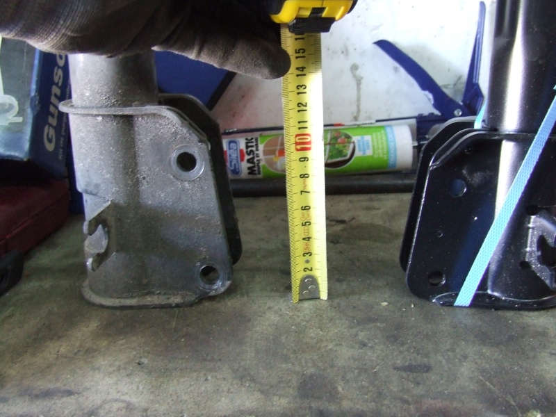

Dans la série je suis mort de cul, je me met donc a tomber mes amortisseurs, un coté d'abord, puis au moment de couper la sangle qui comprime l'amorto neuf, je vérifie quand même que tout concorde, hé bah non, les baisés comptez vous.
L'image parle d'elle même. :grr: Pourtant, au catalogue, y'a qu'un modèle, et on vois bien que c'est pas le même entraxe.
Le roulement gauche est naze, ce qui explique mon bruit de clong, les triangles ont pas de jeu, mais les soufflets de la cardan sont nazes. Je ferrais tout en même temps.
Du coup je vais quand même faire changer mes pneus, ils en peuvent plus, et ca craint. Twisted Evil
Du coup j'ai 2 amortos tout neuf pour 155 1.7 2.0 TS et 1.9 D . Ceux qu'il me faut ne vont que sur les V6, et TD

Re: Un V6 pour le n'Awacks !!
Message par Cédric le Sam 13 Avr - 11:12
Tu decoupe et tu ressoude avec les bons entraxes.... geek
