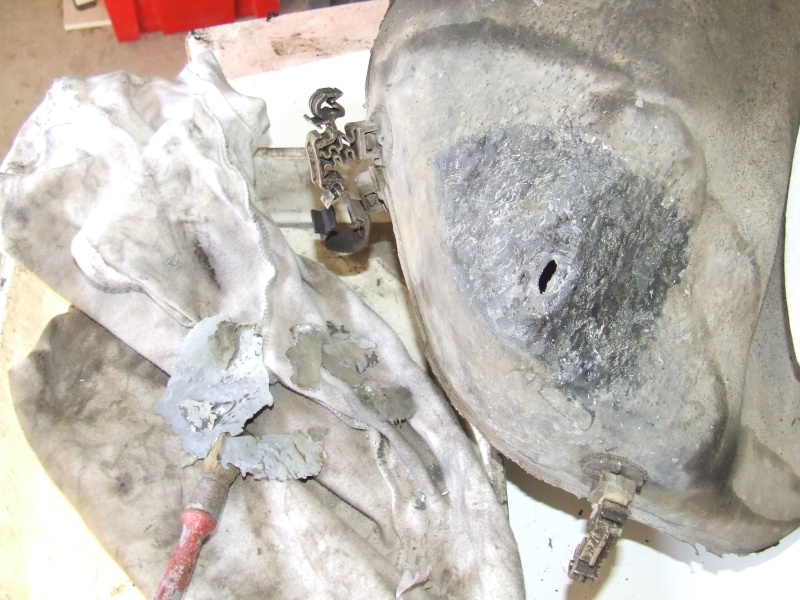

Il est déja par terre, la colère m'a pris
Une fois la plaque enlever, c'est bien dégueu la dessous
4 Vis de 13 plus tard, voila la bête
Comme je m'en doutais, il a déja été petasser, mal en plus Evil or Very Mad
Une fois la merdouille dessus gratter, il y a un trou de 1cm par 0.5cm, faudra qu'on me dise comment on peut faire un trous comme ca a cet endroit scratch
Donc, pour le moment, j'ai gratter, nettoyer, dégraisser, j'ai fait un essais avec un produit résistant aux hydrocarbures, j'attend que ca sèche, si ca tient, je vous montre avec quoi et comment j'ai fait Wink

Bon bah ca marche pas, tout est sec autour du trou, mais les vapeurs d'essence empêche le séchage de l’emplâtre No
Du coup, j'ai trouver un réservoir, pas trop le choix, mais bon 100€ qui était pas prévus No
Je le récupère ce week end, remontage semaine prochaine, puis je l'apporte au GPListe, il me sort mon devis, puis remplacement de la cuve.
Apres tout ca, j'espère qu'elle vas arrêter de me faire ch... Twisted Evil

Bizarre, t'as mis quoi comme "pansement"? Sur la 90, j'avais mis du "Pattex - Répar' Express", ça a fait niquel. Il est en métal,mais ça prend sur le plastique.

Bon, ca y est, le réservoir est remonté, ca fuit plus, c'est une bonne chose.
