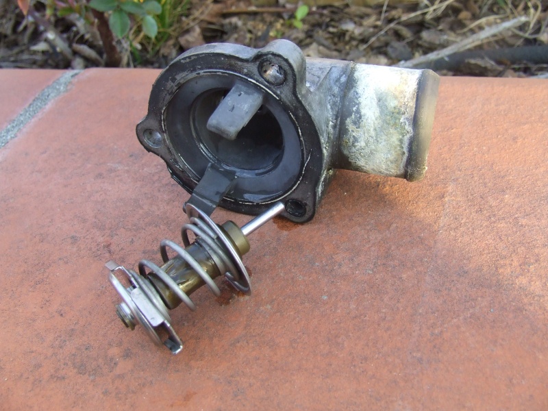

Ce soir, vu que l'auto chauffe, j'ai commander un thermostat sur e-bay, reçus ce jour, donc, je change Twisted Evil
C'est beau quand c'est neuf :mrgreen:
3 vis de 11 et 2 colliers plus tard, c'est en place, l'avantage, c'est qu'il n'y a presque pas de liquide qui coule Twisted Evil

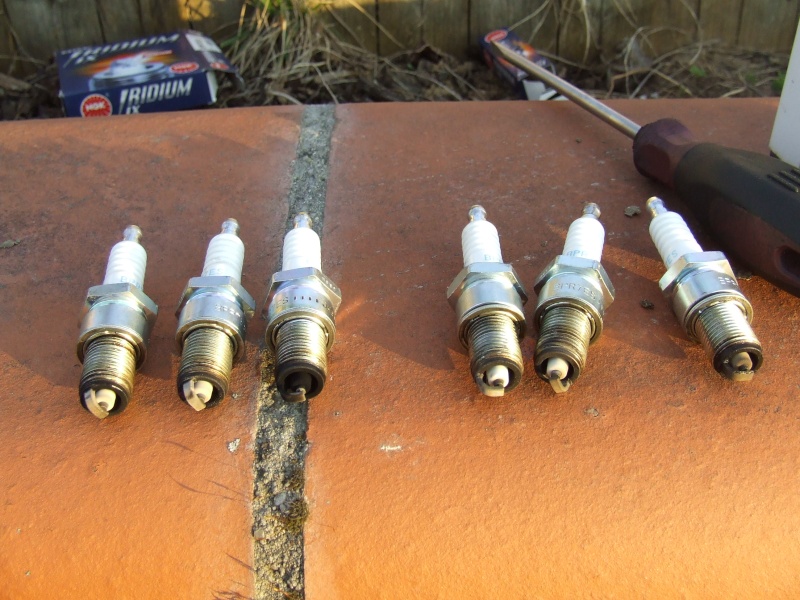

Alignement des 6 vielles, a part une, c'est pas trop mal je trouve, surtout que ce sont des bougies classiques

Message par ALFA 22 le Jeu 29 Mar - 18:47
Pour la bougie en troisième position trop encrassé part rapport aux autres
Sois le fil de bougie mal emboité ou anti parasite Bosch HS ou fil défectueux
Ou bloc sur la bobine oxydé
A contrôlé

pour la chauffe , attention , tu as aussi un fusible lamelle pres du maitre cylindre , me suis deja fait avoir avec ca sur celle que j avais ramené de rennes
et puis pour tourner sur circuit , je l aurait viré completement ce calorstat

Ok merci, je vais aussi voir de ce coté Wink Perso, je ne suis pas pour virer les thermostat Wink

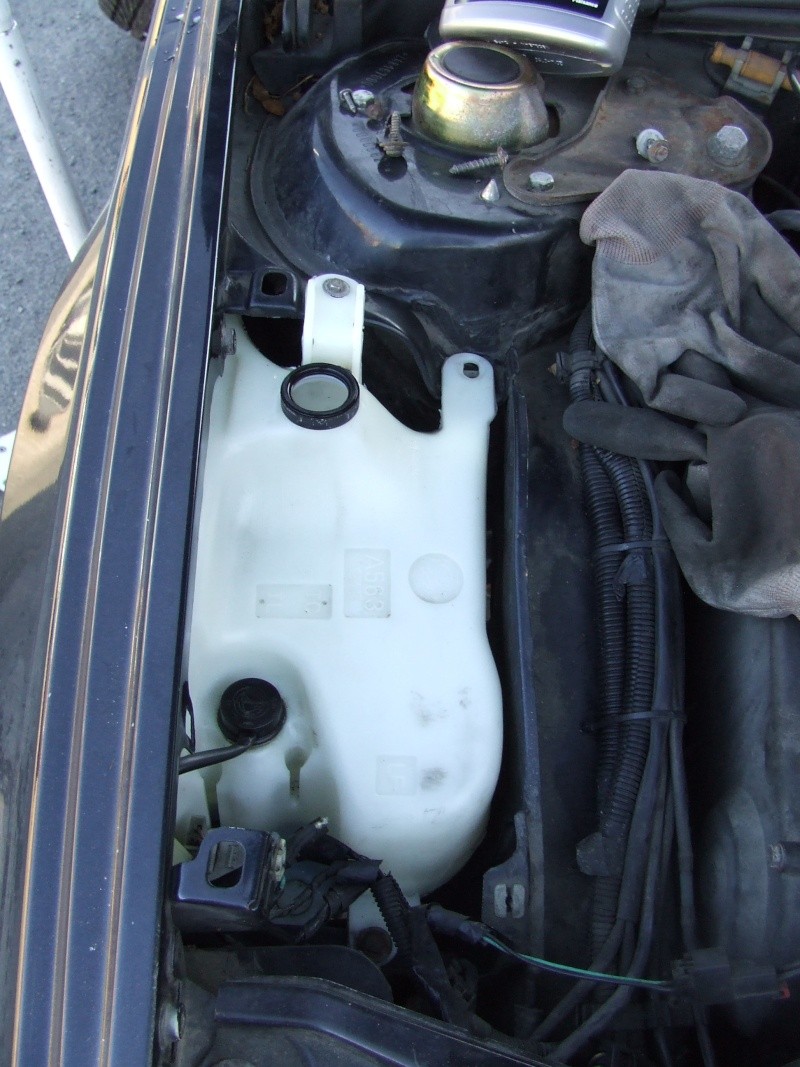

Tout d'abord, j'ai changer le vas de lave glace, en fait, j'avais 2 pompe sur le mien, je pense qu'il y avait le lave phare ou un truc dans le genre, mais plus branché donc je l'ai viré
C'est beau en place et nettoyer, en fait, ca passe par en dessous juste en levant la roue et retirer le cache
