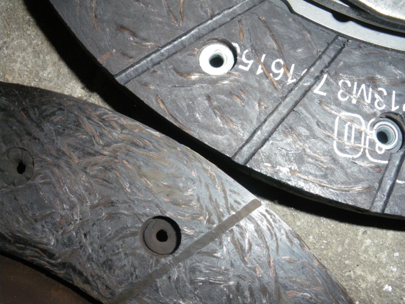

On dépose et on compare avec les pièces neuve...
Les butées, ca ca n'as pas bougé
L'embrayage
Le disque bien usé vis à vis du neuf
Le mécanisme, mort, creusé dans son centre, la buté a travaillé dessus (pied sur la pédale non débrayé)...
notons bien l'usure centrale
de plus le mécanisme est resté comme tendu, aucun effort est possible dessus (explication du pourquoi de la pédale hyper dur et du point de patinage très bas)
