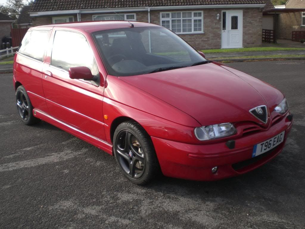

Franck ! Regarde ce qu'ils font en Angleterre avec les 145.........ca va te plaire............
Des 2.0 Turbo de Fiat !!! Twisted Evil
bom
Re: Dossier - "Remise en etat" Alfa 145 QV.................
Message par le pointu le Jeu 11 Aoû - 17:52
j aime bien ces anglais
