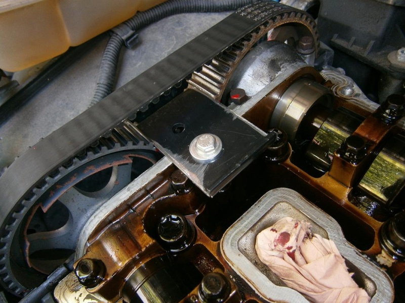

L outil que j'ai fais pour bloquer les AAC
Re: Dossier d'entretien de la 145 de la Socièté "Alex et Patrick Père et fils" (ex PapaduTen)
Message par fred le Dim 19 Aoû - 8:12
Bien joué l'outil!!!!
Tu me donneras les cotes? Ca m'intéresse!
