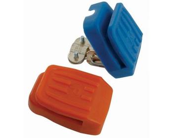

Pour le coupe-circuit, le mien est fixé sur le +

Pour le coupe circuit, j'ai une cosse à attache rapide sur le moins
que je défais en moins d'une seconde.
