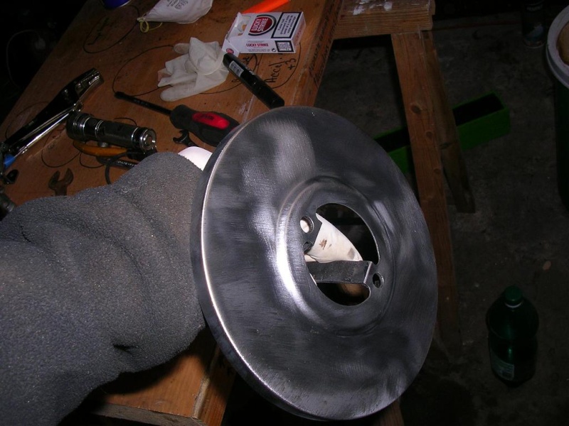

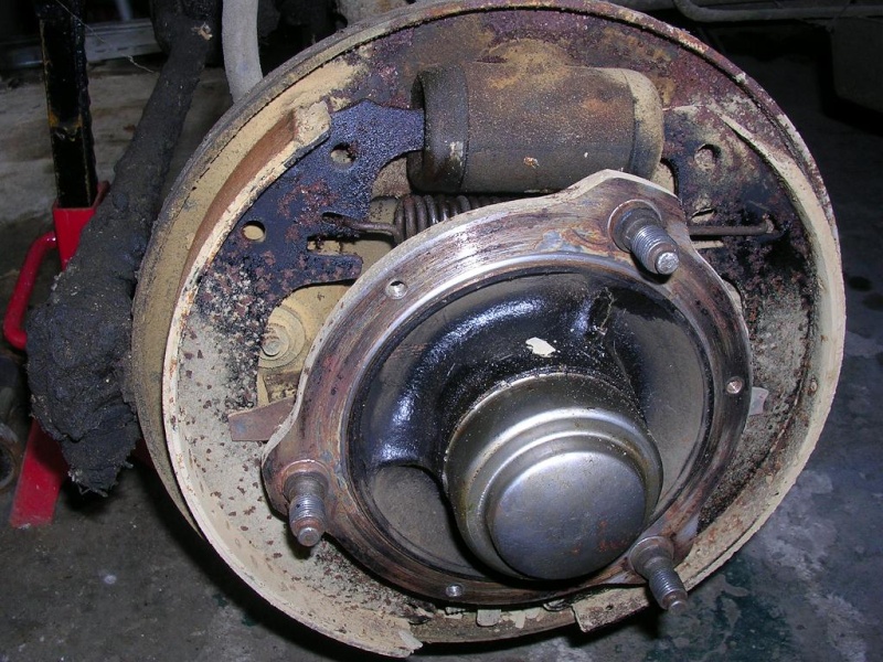

Puis, avant de faire les tests de roulage, j'ai vérifié tous les freins
Démontage des tambours
ils sont tous en bon état, juste un bon nettoyage à faire (déglaçage et soufflette )
les garnitures
toutes dans la cote (entre 2 et 4 mm), 1 mm étant le minimum conseillé
Même punition que les tambours (déglaçage et soufflette )
Les pistons, ils fonctionnent tous, pas de grippage
changement du lookheed affraid
c' était du café (même couleur, même consistance)
:beurk:
le bocal de lookheed, sale comme un vieille cafetiére
et la connection au tuyau en cuivre :non:
Un bon nettoyage à l'essence, et hop
reste plus qu'à purger
oh, surprise, une vis de purge bouchée :colére:
Du coup, la purge s'est faite par ou elle pouvait benh
le piston a foutu le camp vers l' extérieur bat
