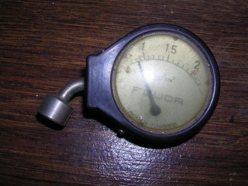

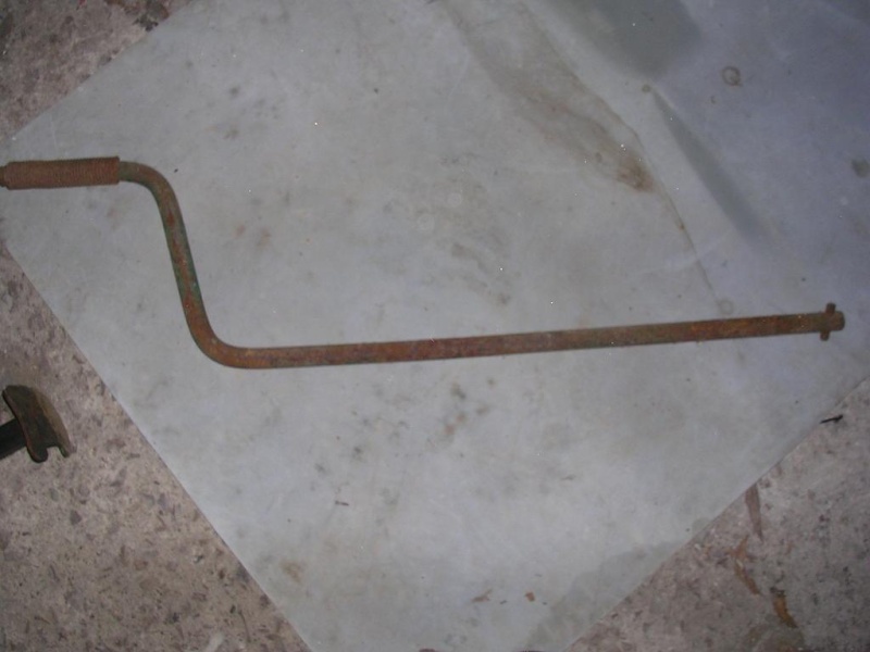

Bon, comme prévu, aujourd'hui, démontage du réservoir :mrgreen:
D'abord, on vide le coffre intégralement, ce qui permet d'en sortir tous les goodies qui étaient dedans
D'abord, j'ai retrouvé la trousse à outils, avec les outils Peugeot d'origine :joie:
un bidon d'huile d'époque, en état neuf
4 bougies de rechange d'époque, dans leur emballage d'origine
Un extincteur d'époque
Les batteries en 6 volts
Les 2 manivelles (démarrage et roues)
un appareil pour mesurer la pression des pneus
Quelques vieux tickets de caisse de 1975
ca fait toujours plaisir, tous ces vieux trucs !!
