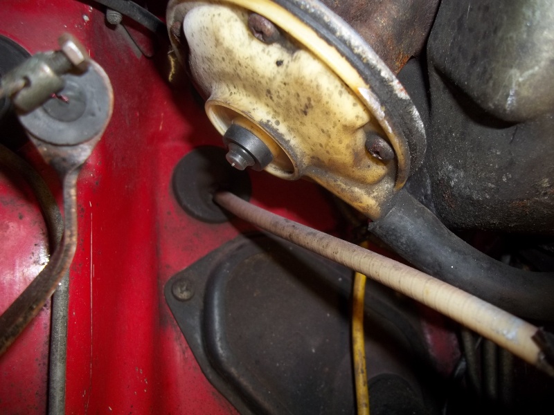

Message par fred le Lun 25 Fév - 9:52
J'attaque aujourd'hui.
Enfin, faut que je le trouve déjà!

Message par fred le Lun 25 Fév - 10:12
Nombre de messages : 27026

Message par fred le Lun 25 Fév - 10:19
Merci les copains, ça me rechauffe vos encouragements, et y en a besoin, ça caille un peu dans le garage!
Je prendrai des photos.
(Frédouille, j'ai un purge tout seul! pig)

Re: Dossier 1750 Berlina
Message par fred le Lun 25 Fév - 13:03
Bon, ça a l'air réglé, elle refreine très bien.
Mais c'était pas le MC de frein, ça venait du mastervac, ou plutôt de la cloche en espèce de bakélite qui contient la membrane.
Quand je freinais ça faisait un gros pppccccchh: il y a une petite pièce, comme une soupape, qui ne fermait plus.
Je lui ai donc tripoté la membrane et ça refonctionne!
Je suppose qu'elle me fait payer l'inactivité que je lui impose...
Elle est donc prête à sortir dès qu'il fait sec maintenant.
