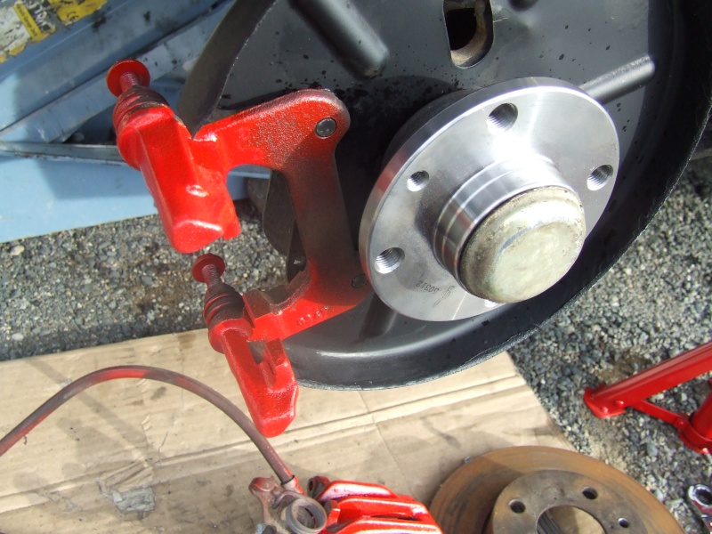

Sinon, j'ai un peu bosser aujourd'hui, dépieutage du train de SW 16V
Le fait est, qu'en lieu et place, pas possible, mais le n'awacks baisse pas les bras si vite, donc, j'ai virer les étriers, les disques, les roulements, et le capteur ABS, car pour le coup, il sert plus a rien Twisted Evil
Une fois tout virer, on a ca. Et on se dite, échange standard avec celui dessus,
Hé bah non, la pate de fixation du haut est pas au bon endroit, sur la berline, ca part vers l'avant, sur la SW a disques, vers l'arrière Twisted Evil
On vois bien ici que le bras supérieur est plus court
Donc, dépose des fusées
Idem sur le train de 16V, il y a 4 vis par derrière
Et roulement de tambours, Tadaaa !!! ca se monte impec
seul hic, il faut sortir les ressorts pour monter les vis du bas, donc coup de peinture sur mes ressorts court, ca sert a tout un étendoir a linge :mrred:
J'ai virer les tubes rigide des freins, pris les mesures et le modèle, demain je vois faire un troisième flexible et un tube rigide a la bonne taille, pour tout bien monter comme il faut.
Donc pour ce soir, bonne nuit fifille les pâtes en l'air geek
Pour les roulements, a savoir, les 145 / 146 / 155 sont les mêmes tant qu'il n'y a pas l'ABS, c'est juste la couronne ABS qui diffère, donc, mise en place de roulement de 145

Donc, suite du programme
Dépose de ressort pour y monter les courts, et pouvoir monter les vis de fusé
Et hop !!
Attention a la cale entre le ressort et le silentbloc
Par contre la vis qui tenait l'amortisseur est un chouilla fatiguée, heureusement, j'en ai d'autre !!
Ne pas oublier de serrer les vis de fusé avec un peu de frein filet
refixer les amortisseurs, puis repose des flasques
Et du moyeu, l'ancien et le nouveau de 145
Et en place
Le support d'étrier, le peintre est pas bon Rolling Eyes
Le disque et les plaquettes
Et l'étrier
Même chose de l'autre coté, sans oublier de brancher le flexible
Puis ce matin, j'ai fait ca au boulot, un flexible et un tube rigide, ca devrait le faire
Je le branche sur l'étrier de droite,
Puis raccordé la ou ca vas bien
Demain, fixer les flexible correctement, monter le câbles de freins a main, purge des étriers, remontage des roues, et essai sur la route. Espérons qu'il fasse beau demain bounce

Donc, j'ai poser les câbles,
Pour repérer, suffit de savoir lire :lol!:
Accroché aux étriers,
puis aux agrafes sous la caisse
La modif du circuit de freinage, j'ai fabriquer un flexible, pour le débattement du train, c'est plus pratique
Un tube rigide, puis le flexible qui a l'origine est a gauche en doublage du circuit normal
J'ai trouver pourquoi mes roues tournait pas droit, en fait, l'étirer touche la jante, décidément, les Ronal demandent plein de modifs :lol!:
Donc, faut de cales, mais le n'awacks, dans sa grande bonté, a filer son dernier jeu de cales de train de 155 :grr: donc, la colère m'a pris, et voici comment faire des cales pour pas loin de zéro €
S'équiper d'un casque anti bruit, d'une visière qui vas bien, et d'une bon paire de gant,
Puis d'une disqueuse et d'une vielle paire de disques Twisted Evil
Découper joyeusement le bord du disques, sous le niveau de l'épaisseur du centre de ce dernier, et voila
c'est que ca en bouffe du disque a tronçonner
Une fois le second coupé, monter un disque a meuler
Puis meuler l’excédant de matière, sans trop insister, histoire de ne pas abîmer le plat
Et voila une paire de cale pour queue dalle geek
Un petit coup de peinture qui vas bien pour protéger
Un boulon un peu plus long, et voila un joli jeu de cale et des étriers qui touchent plus nul part
Du coup, puisque l'arrière est descendu de 3 cm, faut s'occuper de l'avant aussi Twisted Evil donc, je passe la paire de chandelle a l'avant, et hop, changement des ressorts
On commence pas défaire l'écrou de la rotule de direction
Puis extraire cette dernière avec l'outil qui vas bien
Les 4 vis de la fusé
Pour ma part, je dessert toujours l'écrou centrale avant, mais arrêter avant, sous risque de prendre le ressort dans les dents, donc, on devise pas plus que sur la photo
Puis les 4 écrous qui tienne l'amortisseur lui même, tenir le tout, sinon ca tombe
Mettre en place le compresseur de ressort, et comprimer celui ci
On retire la vis de 13 et les rondelles,
L’ensemble tête soufflet et buté de tige
comparatif des ressorts
puis remise en place du ressort court, j'en profite pour monter des soufflets neufs
On remonte tout dans le sens inverse, on sert tout bien comme il faut, puis enfin l'essai routier bounce
1 - La prise en main du nouveau volant, terrible, ca tombe impec, un vrais régal
2 - Le freinage, pour le moment en rodage, mais je la trouve beaucoup plus efficace, j'ai même pu bloquer les roues arrière en tirant le frein a main, j'ai juste du appuyer légèrement sur la pédale pour la faire glisser, une fois roder, je réglerais le FAM comme il faut, j'ai même tout planter pour voir si ca tient bien, j'ai bloquer les roues a l'avant, chose que je n'ai jamais pu faire jusqu’à présent
3 - La tenue de route, ces ressorts sont beaucoup moins dur que les premiers que j'avais monter, du coup, la tenue de route est terrible, ferme, mais pas trop, une auto très direct, il me tarde d'essayer tout ca sur la piste.
Pour la suite, réfection de la boite, puis échange de celle ci.
A suivre donc ...
