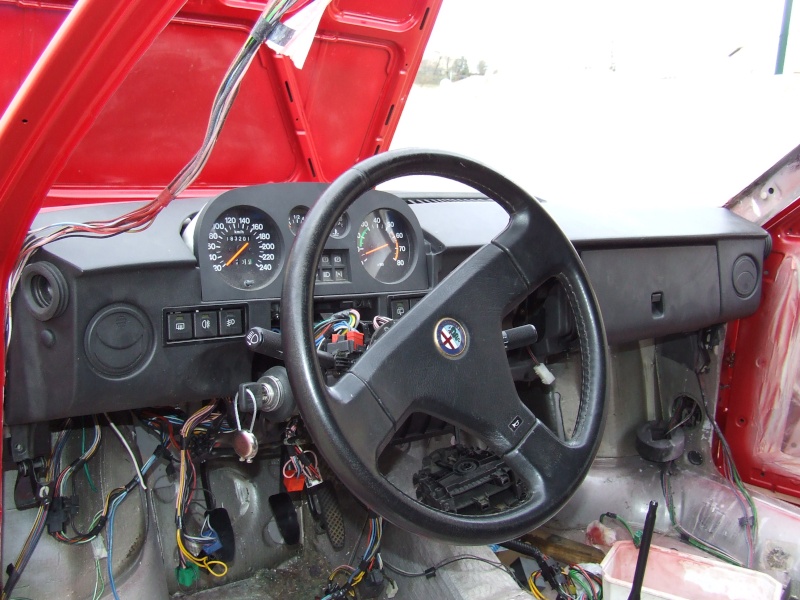

Le devant de la cabine de pilotage . Juste le fauteuil conducteur usé comme a l'acoutumé tongue

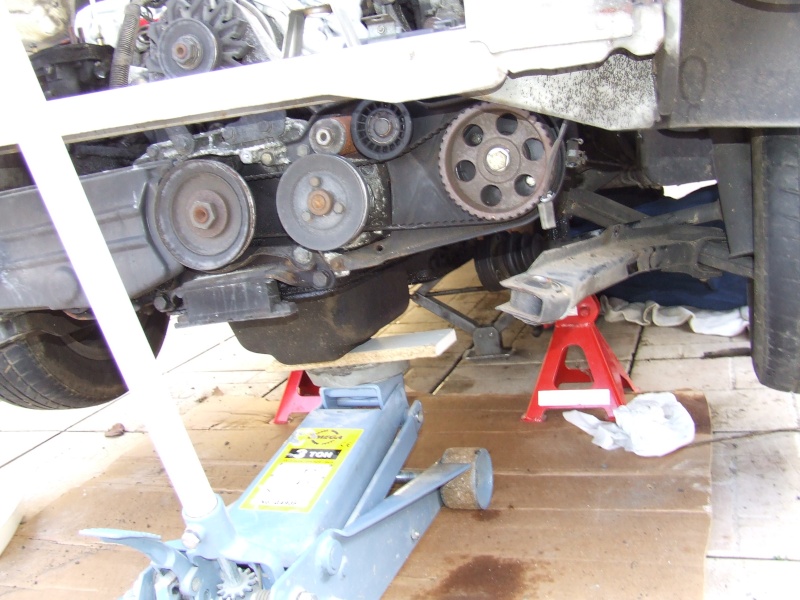

j'ai enlever plein de truc et débrancher plein d'autre
J'ai démonter la traverse et la barre stab
Puis j'ai mis un ptit cric le long du support de boite
le support centrale débouloner, on descend doucement
devant et derriere reguliérement

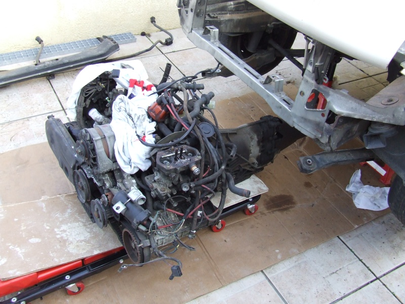

Une fois tout en bas, madama au cric, le beauf et moi au moteur, on soulage, on enfile le chariot de visite
on fait rouler tranquilement en faisant attention de rien accrocher, et voila
maintenant, y'a de la place pour repeindre

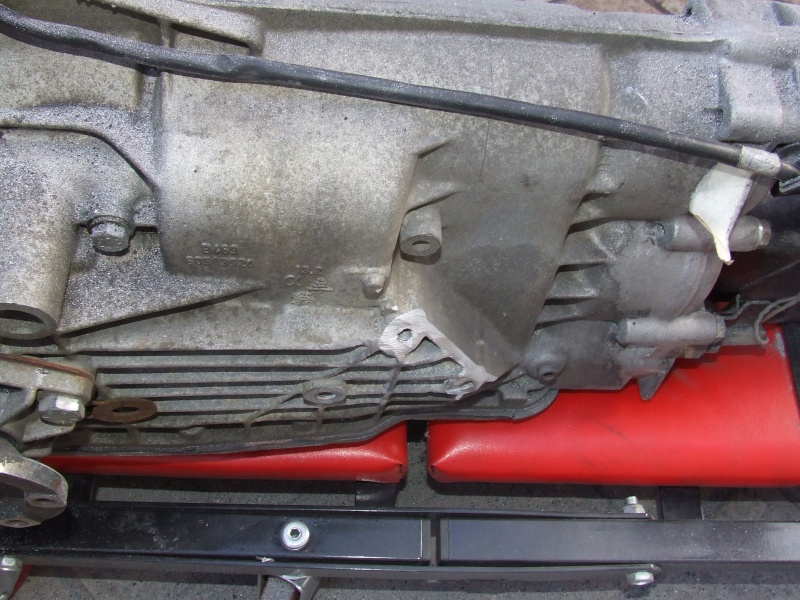

et voila une boite,
et un moteur bounce je vais enfin pouvoir m'y métre

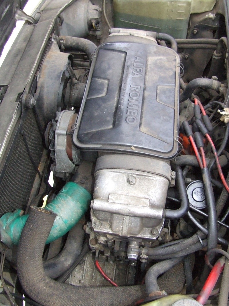

et voila un bloc a poil tongue A premiére vue, un léger jeu dans les coussinets des bieles de chaque extrémitées du bolc, cylindres nickels, juste une segmentation, des coussinets pour l'istant.
jeverrais une fois les cullasses désossées, si il faut faire les poussoirs, mais bon 183000 bornes dans les dents, et franchement, a part crade de l'exterieur, l'interieur est pas trop mal Very Happy

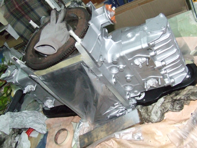

Puis aprés 1 heure de frottage tongue , un bloc propre bounce

Remise en place du vilo, et des paliers

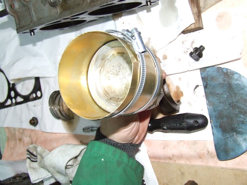

Puis je passe au segments, nettoyage et inspection du piston, pose des nouveaux segments,
Petite astuce, une feuille de clinquant, des coliers serflex, et ca fait un compresseur a segments pour remonter tout ca pour moins de 3 euros, qui dit mieux
Bien huiler, on repousse avec un manche en bois avec délicatesse, et voila, le premier piston est en place cheers
Et de 2
et de 4

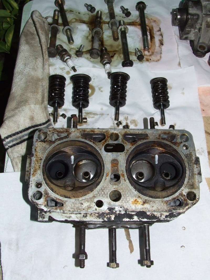

puis on s'attaque au cullasse

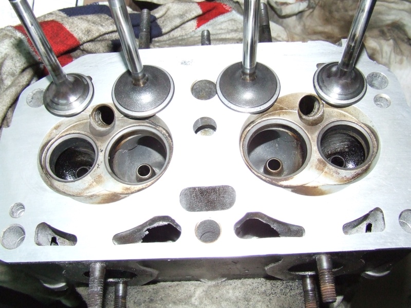

dépose des soupapes
Et voila
puis nettoyage, comparatif, avant/aprés tongue
Le conduit d'admission est "creuser", trace de fonderie a mon avis.
et voila, prêtent a étres rectifiées

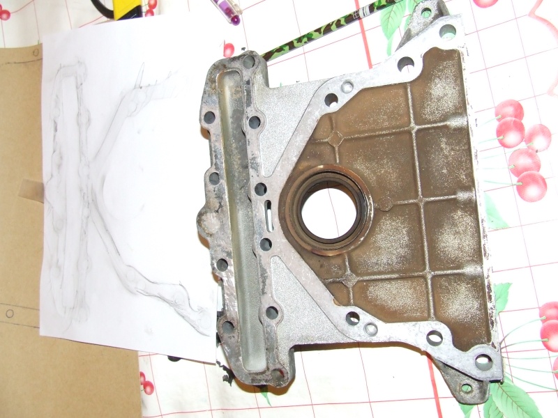

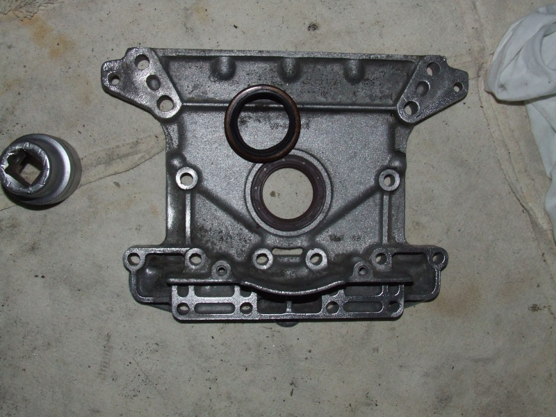

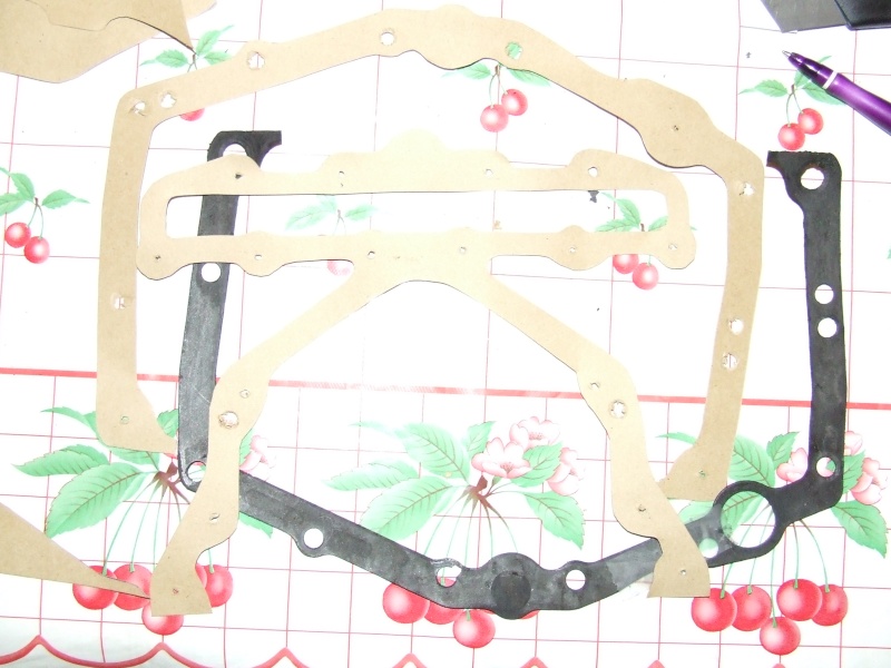

En attendant mes cullasses, j'ai du refaire des joints moteurs, une feuille d'indéchirable, on marque les tours, on fait une empreinte en papier, on decoupe, enfin voila, a vous de voir tongue
voila ce que ca donne avant découpage tongue
et aprés ,un petit coup d'emporte piéce pour faire les trous, et pis c'est tout tongue
ne pas oublier la bague
Et voila

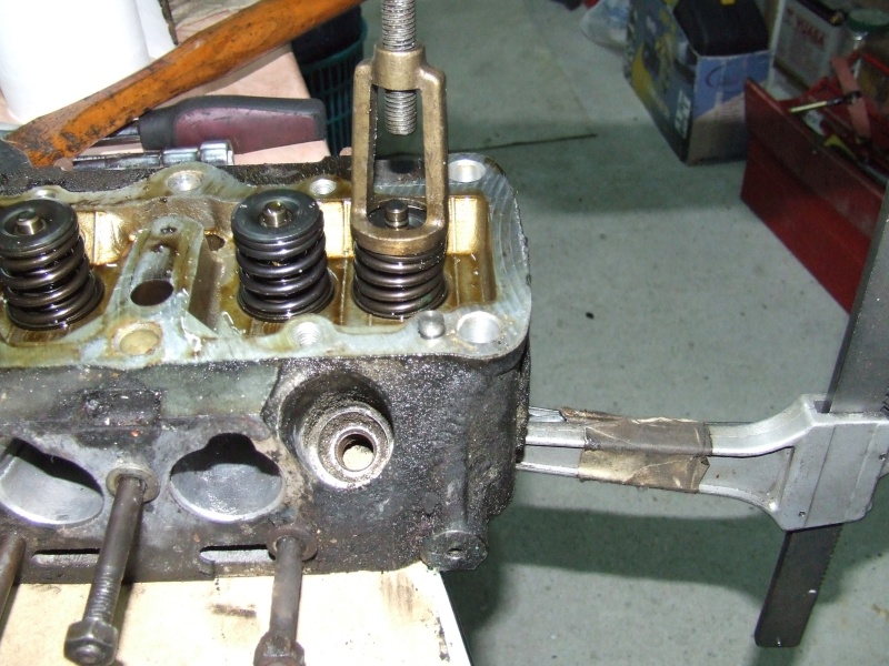

Retour des culasses
nettoyage des soupapes, un coup au trouret brosse laiton, et la calamine s'éfface tongue
Petit rogade qui vas bien histoire des corriger les petits défaults des siéges
Ne pas oublier les joints de queue de soupapes, une douille de 12 pour les enfoncer fait trés bien l'affire, mais atention a pas taper trop fort Wink
Puis on remonte le tout, en n'hésitant pas sur le huilage des queue et des demi lunes bounce

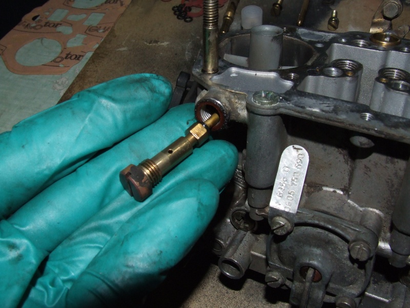

au tour des carbus
Petit un, faudrais nettoyer tout ca
Puis, tri des joints, la pochette est prévue pour les 2 carbus Wink
démontage de la partie haute, a y étre, j'ai sortis les llooooonnnnnnggggggg gicleurs
attention aux floteurs, et au ressort de starter Exclamation
les gicleurs latéraux on un plat sur le dessus, donc au remontage, ne pas oublier de les remetres dans la bon sens
pour ceux la, faites attention a ne pas perdre la bille Rolling Eyes
puis le système d'actionnage du starter (enfin, je crois bien que ca sert a ca tongue )
remplacement de la menbrane
Le ressort reste en géneral sur la menbrane, mais sur la nouvelle, il ne se bloque pas, donc bien repositionner pour refermer Wink
Alors la, ce sont les vis de réglage. Petite méthode perso, visser a fond, compter le nombre de tours, comme cela, pour le remontage, il ne vous reste qu'a faire dans le sens inverse, et le déréglage est minimum. De toutes façons, aprés une réfection de carbus, il faut faire faire un réglage Wink
Ne pas oublier de changer les toriques, comme sur tout ceux qui en ont bien sur
la, vas falloir gratter tongue

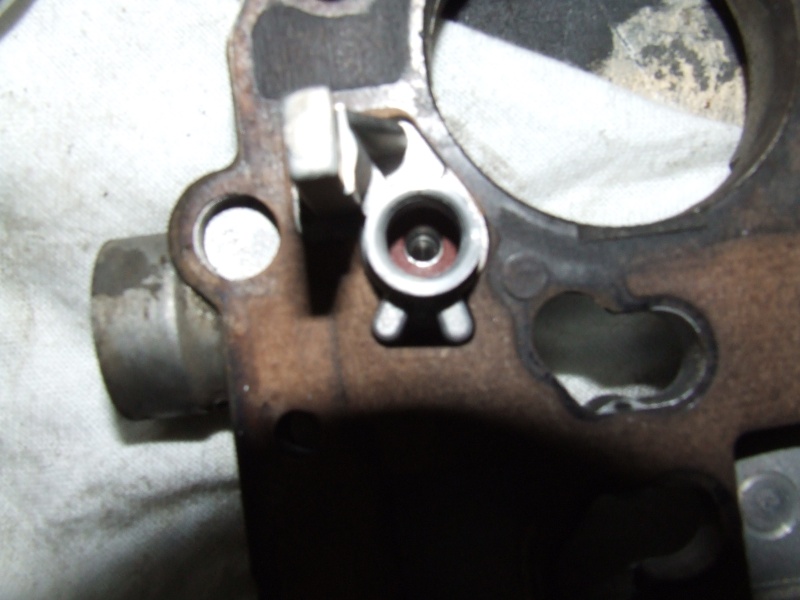

ensuite, j'attaque la partie haute, celle ou il y a le pointeau
enlever le clips qui retient la vis avec un tournevis fin
une fois la vis enlevée, on soulève délicatement, et on bascule a gauche pour dégager les floteurs de l'axe droit. attetion au pointeau qui est coincé sur les floteurs
On enléve le corp du pointeau, et on n'oubli pas de changer le joint au fond
une fois tout bien propre, un joint neuf, et on remonte tout ca
on n'oubli pas le clips d'arrét de vis
repose de tout ca sur le reste du carbu, ne pas oublier le ressort du starter, un joint neuf, et voila !!
Petit truc, a chaques gicleurs, une fois nettoyés, souflés, et joint changés, je met un petit peu de WD40 avant de remonter, ca empéche de secher, ca lubrifie, et ca peut pas faire de mal. De toutes façons, le moteur ne vas pas tourner demain, donc, je préfére conserver tout ca pas trop sec
Une chose, je n'ai, ni rectifier, ni honnoiriser, ni quoi que ce soit fait sur mes carbus, le but éant uniquement de changer les joints qui était cuits.

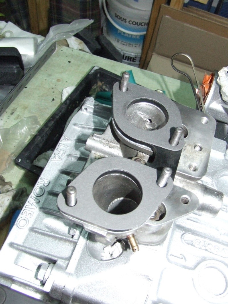

la cale et encore des joints
et de un

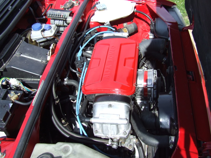

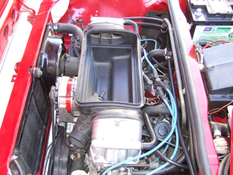

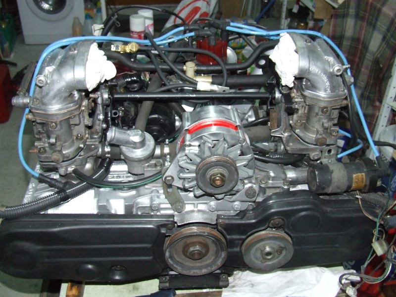

J'ai changé les roulements des paliers de commande des carbus, ils mont grognés dessus :DD

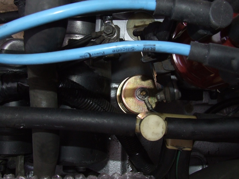

Un allumage remis a neuf, un petit faisceau silicone des chez beru, revision du faisceau electrique, les cables de masses sont "soudés" entre eux, j'va changer ca, les durites en place, en attendant prochainement des silicones, et voila ce que ca donne ce soir
Bientot fini le moteur, j'vais attaquer la caisse, et reviser la boite le soir bounce
nettoyage du diffuseur de dépression
Puis remontage de tubulures divers et variées

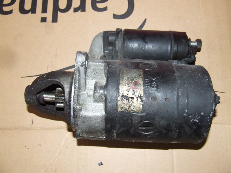

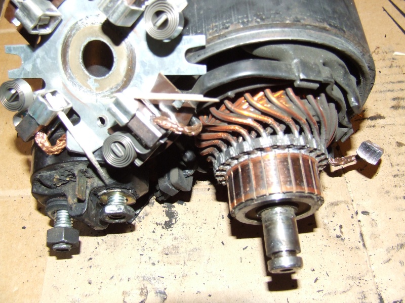

révision du démareur
Sortir les 2 grosses vis qui tiennent le corps
Le petit cache qui tient par 2 vis bien pourrie, toute foirée Twisted Evil donc, un peut de patience, puis la demi rondelle qui tient l'axe
et voila! c'est ouvert

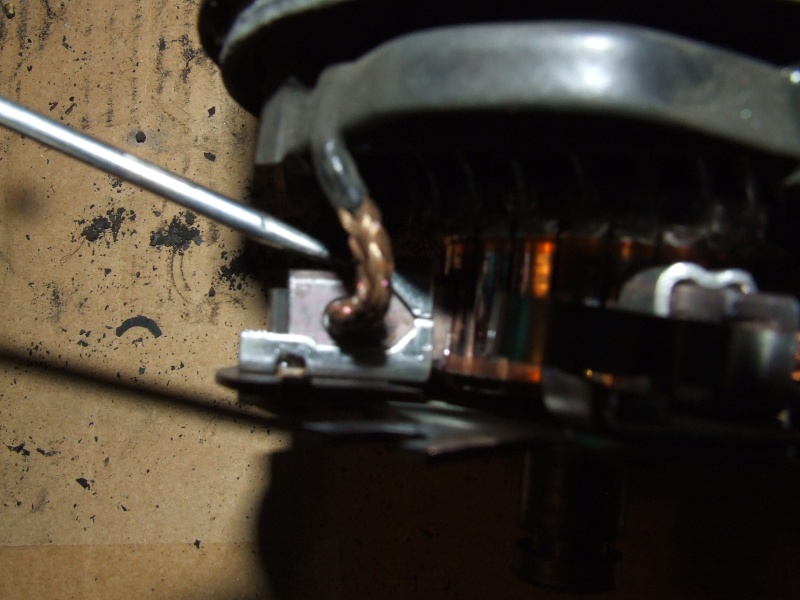

Verifier l'état des charbon et de l'enduit. Bah pour le coup, pas d'usure, et les charbons sont nickels
J'enléve tout de même le tout, ce serrat plus facile pour y métre un bon coup de souflette, histoir de dépoussiérer tout ca
notez les cures dents, pour empecher les charbons de se fairent sortir par les ressorts.
Puis vérification de l'état des bagues et de l'enclenchement des dents
et enclanché
Un peut de graisse graphitée sur tout ca, on remonte et pi c'est tout.
Vus que rien n'est user, j'ai rien changer
Le cablage d'alimentation du démareur, et de masse, sont comme qui dirait, un peut en cours jus
Donc, on vire tout ca, et on en reffet des tout neufs, j'en profite pour changer les bornes coté batterie.
Puis, un receptereur d'embrayage tout neuf, super fastoche a changer comme ca
Puis j'en ai profiter pour poser l'embrayage
Une fois en place, l'attaque de l'alternateur
Avant
Aprés

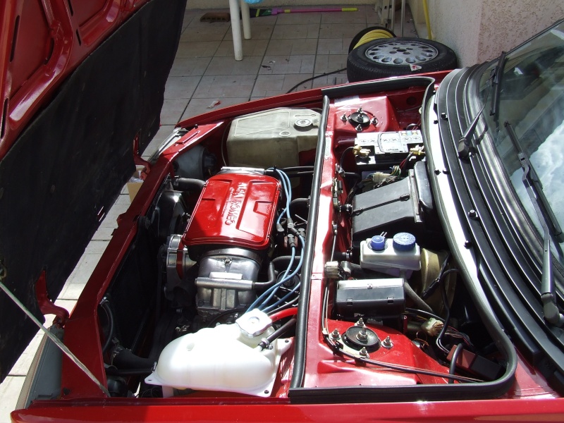

Et voila, y'a plus qu'a le monter, un coup de clef, et vroummmm!!!!!!
Faut juste métre une courroie

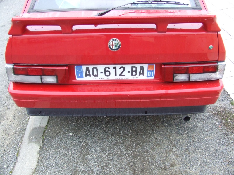

Léger dépointage, vu le boulot minable éffectué, du silicone pour étanchéïser, et ca se dit carrossier Evil or Very Mad Donc, 2 coup de burin, et voila
Bon bah la, il vas me falloir découper une tôle, et en refaire un bout neuf
Puis dépointage du C.. donneur d'organne
Et d'un coté tongue
Et d'un bout centrale tongue plus facile a enlever celui la, c'est tout droit
Et l'autre coté!
Awacks : 1
Cul pourri : 0
Prochaine étape, un bon décapage de tout ca, puis je v'ais m'attaquer a la gréffe geek
je vire tout ce qui est démontable a l'arriére, ciel de toit inclus
Et voila le super boulot qui a était fait Evil or Very Mad même pas d'anti rouille pale
Même sous la joint de porte, ca commence a rouiller au pointage Suspect
Une petite surprise en grattant la rouille Shocked affraid

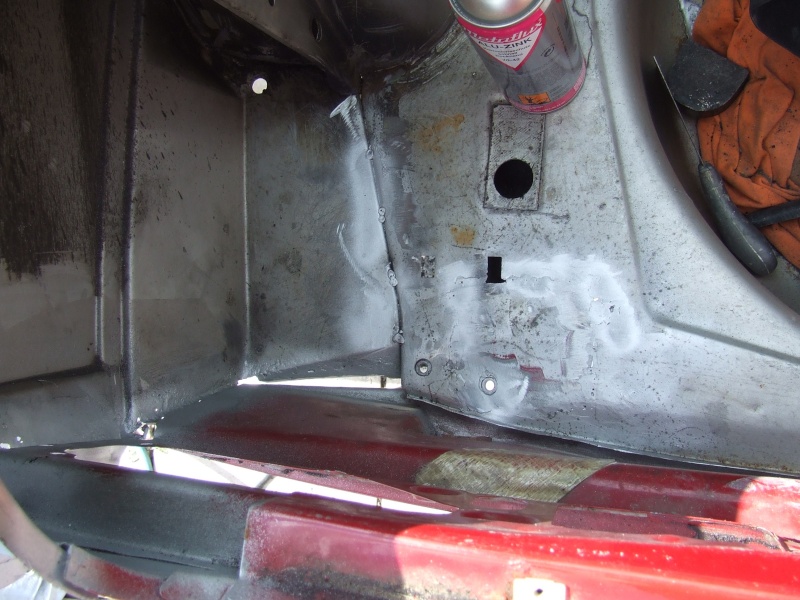

J'ai donc découper plus large, derouiller, il me reste juste un petit bout a couper, et je remettrais des tôle neuves
Donc voila, aprés 3 ou 4 bonnes heures de grattages, meulage, décapage
gréffe de cul Embarassed
J'ai tout d'abbord recréer les bouts manquants Rolling Eyes
la aussi j'ai du découper
presentation du "greffon"
vas falloir jouer du marteau
puis prise de la gréffe! Je sait, c'est aps super jolie, mais ce sont mes débuts dans la soudure Very Happy
Puis aprés une longue scéance de meulage, soudage, meulage, soudage,
un bon coup d'aprét phosphatant, et voila
et en plus, ca ferme

la boite de 146 touche, de fait, le moteur est de travers et n'est pas libre No
a l'arriére de la boite, une pate a 2 bale qui vire Twisted Evil
alors de colère, je redépose le tout, et en avant la disqueuse
et voila, aprés un bon coup de découpe, ca devrais passer tongue

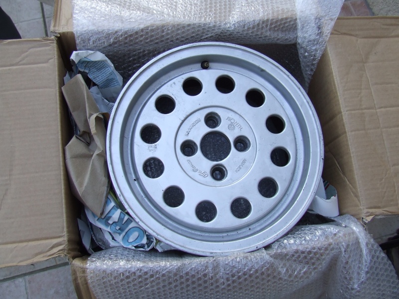

Roooohhh, des Ronal A1 en 14 :mred: merki boubou bounce
tout bien embalé comme il faut, reste plus qu'a monter des chaussettes

Ca continue son petit bonhomme de chemin, le PB est remonter, et le tableau de bord aussi :DD
un radiateur en kit
puis en place :mrgreen:
le petit bocal qui vas bien

maintenant, j'ai ca a redresser. Vous me dirrez, pourquoi pas avant de la remonter, tout simplement que je l'avais oublier cette bosse Embarassed
donc, on décappe la rouille avec ca,
redressage qui vas bien (bon, la, c'est pas fini
un peut d'apprêt phosphatant pour eviter le retour de la rouille, jai redresse un peut plus ensuite, l'apprêt aide a faire ressortir les défault visuelement.
puis petite couche de mastique histoire de bien lisser tout ca, reste plus qu'a poncer une fois sec.

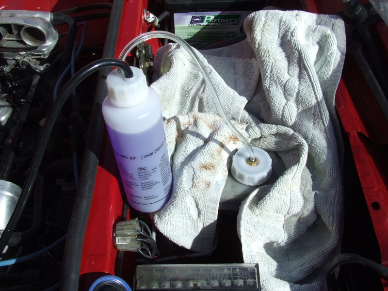

Puis j'ai purger le circuit hydraulique avec ce kit de purge sous pression
choisir le bouchon adapter a votre bocal de liquide de freins,
remplir le bidon de liquide de frein. Dans le cas présent, il est violet, car c'est du DOT 5 au silicone. un peut chére, mais terriblement efficasse pour nos vielles auto.
Puis on raccorde a sa roue de secour ou autre, pas plus de 2 bars de gonflage.
on commence par la roue la plus loin de maitre cylindre, puis chacune son tour en allant au plus prés de ce dernier.
Puis le recepteur d'embrayage.
on débranche l'air de la roue, on enléve notre systéme, puis avec une seringue, on retire le trop plein de liquide
pour finir, j'ai remonter ma boite a air aprés avoir verifier le serrage des colliers, cables et cie
puis j'ai poser mon petit JR ( Dallaaaaassss, ton univers impitoyaaaaableeee!!)
et pour finir, le couvercle de la boite a air.

des compteurs qui marchent, reste plus qu'a monter la sonde de température d'huile.
