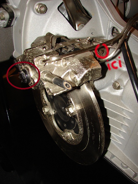

Wolf.. tu les vois où les caches plastiques sur les photos...et les vis de reglages dont tu parles.... ce sont lesquelles..??????

je vois bien les vis de réglage mais comment te montrer...

Bigten a écrit:
voila

tu vois le gros ecrou noir ben c'est ca le cache

ah ben c'est quoi la vis que j'ai entouré alors...?

je crois que c'est pour le piston de droite

vi vis de réglage des pistons droite et gauche. M'enfin éfficacité limité!!!!!
Enfin vue la merde ces étriers si c'est grippé, ça va être la grosse merde!!!!!
Met du dégrippant partout sur tes freins, plaquettes, disques,....
A mon avis avec un peu (beaucoup
) de chance tes vis vont changer quelques choses!!!!!!
Sinon essaye de sortir les plaquette ou de les repousser avec un grand levier!!!!!!
Enfin solution que tu risque de pratiquer, le démontage des disques pour sortir les étrier aprés avoir réussi a sortir les disques et donc plaquettes!!!!
Sur la 90 blanche resté dehors pendant 6-10 ans, les freins étaient grippé comme toi et impossible de tourner la roue. Aprés l'avoir tracté et tiré sur quelques mêtre ça c'est remis à bouger et les freins "re-fonctionne" maintenant. En générale, ce sont les plaquette qui se corrodent et donc collent aux disques en plus des pistons qui grippent!!!!
