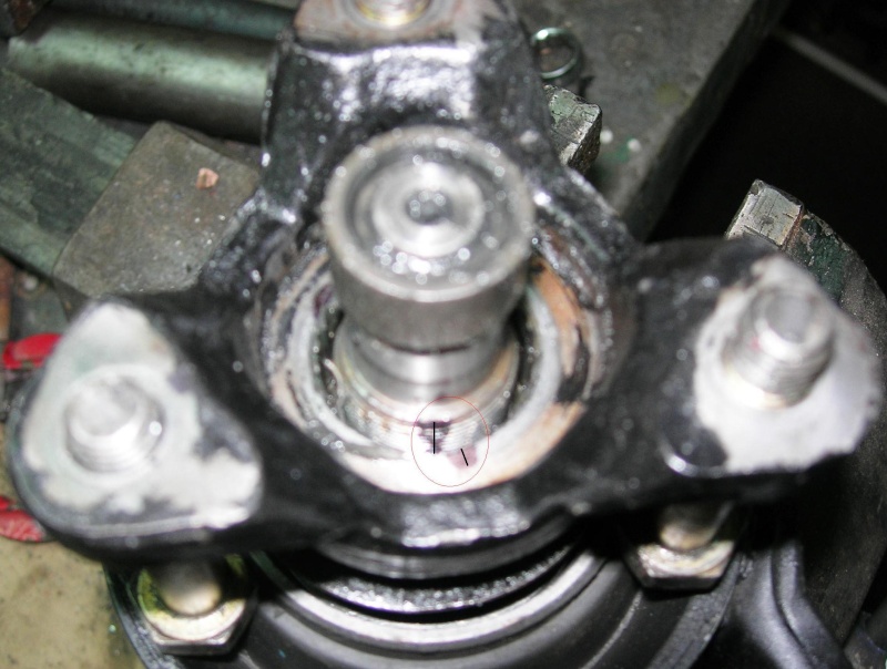

Allez pour conclure le sujet quelques photos.
Repérage lors du re-démontage :
On voit ici l’écart d’une dent entre l’arbre et le moyeu (avant le Re-re-montage !!!):
Voila. Sujet Clos pour moi !!! :coucou: :coucou: :coucou: A dans 20-30 ans !!!

Je remonte car je cherche une solution a mon "gling-gling"...............Tripode repéré......... Twisted Evil
Encore Bravo Marco............ca sert vraiment les tutos.......... :merci:

Question ! Quand on change le tripode, on est plus aligné, du coup, comment on sait qu'on est bon ??
Re: Tutoriel du remplacement des Flector de transmission sur un GTV6 et/ou châssis transaxle
Message par Cédric le Mer 29 Fév - 12:28
Tu dois pouvoir te recaler comme celui que tu change non ?............. scratch
Tu compte le nombre de canelures par exemple ? Idea
