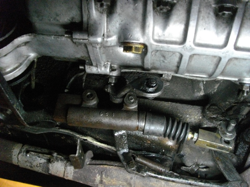

En vérifiant quel type de maître cylindre est équipé mamie j'ai constaté qu'un jus couleur rouille coule du caoutchouc de protection...ça doit être bien dégueux là dedans....
Je commence par ça, on verra après.

vertigo a écrit:En vérifiant quel type de maître cylindre est équipé mamie j'ai constaté qu'un jus couleur rouille coule du caoutchouc de protection...ça doit être bien dégueux là dedans....
C'est bon, c'est ton Maitre cylindre.
Tes joints et coupelles ayant 40 piges, ils sont cuit cuit cuit cuit......
Si tu veux, je peux aussi venir te filer un coup de paluche chez toi. Pas besoin d'un pont pour faire ça. Tu peux déja démonter l'ancien. Faut faire attenbtion au liquide de frein c'est trés agressif et bouffe la peinture.
