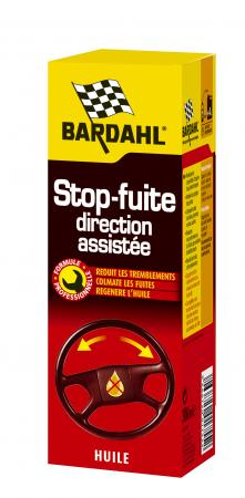

On peut toujours essayer...
Ce n'est pas un emplâtre sur une jambe de bois, tu crois ?
Où trouve-t-on ce truc-là ?
