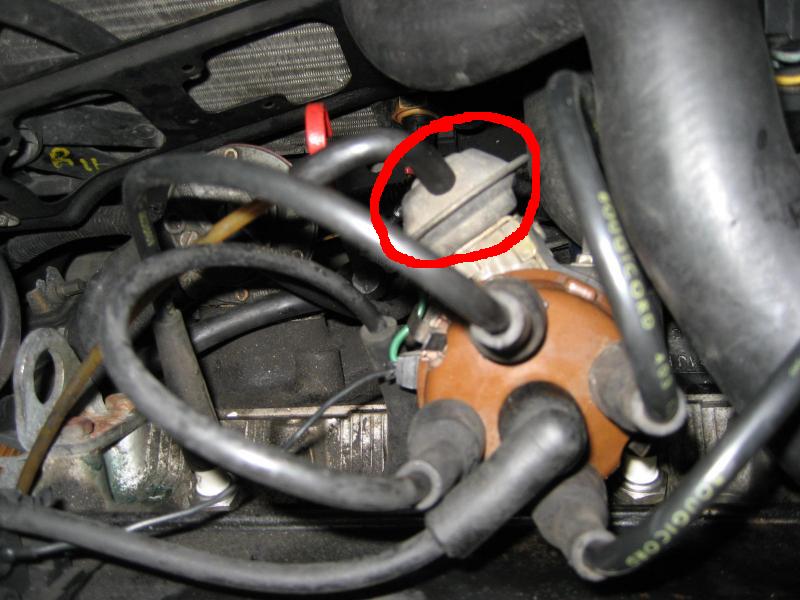

C'est bon, j'ai récupérer le gicleur de reprise!
Par contre, la membrane, introuvable!

Re: [b]Au secours!!!![/b]
Message par fred le Mer 24 Fév - 10:11
Parce que, même chez Quadrifoglio ils ont pas vu ça depuis longtemps!
Comme les gens les débranchent, il n'y a pas beucoup de demande...

Message par Bigten le Mer 24 Fév - 10:32
bah oui ...
j'ai un merdier comme ça sur l'allumeur du spider
il sert pas j'ai chunté le tuyau.
sur le sprint, il doit y avoir, je m'en rappelle plus

Message par fred le Mer 24 Fév - 12:12
Oui, il y sûrement, ça modifie l'avance pour gagner en souplesse à bas et moyen régime (et en même temps ça nettoye la came des rupteurs).
C'est énorme, mais le Ducellier fait varier de 14%.
Nombre de messages : 27061

Message par PapaduTen le Mer 24 Fév - 15:05
Et tu peux pas mac-gaïveriser la membrane avec je sais pas, moi, un bout de vieille chambre à air de vélo, du préservatif, etc... ?
Message par fred le Mer 24 Fév - 15:36
C'est ce que va essayer de faire mon carburologue.
Mais M.Patrick a peut-être ça.
