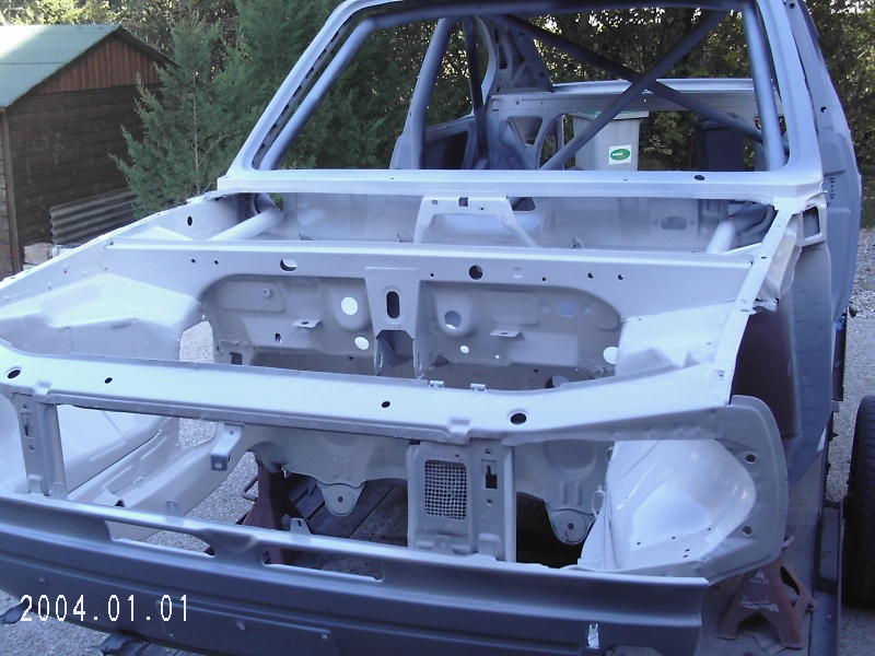

ce WE temps de merde donc pas de peinture....
en meme temps, on n'etait pas pret.....
donc on a profité de cela pour refaire la merdouille qu'il avait mis, on a retire la colle a parebrise pour boucher les trous, decouper la tole et ressouder de la TOLE!!!!!!!!!!!!! et boucher qques trous a la brassure..........

Message par carburator le Lun 20 Oct - 7:03
bin, apres de (trop longue) palabre, "l'artiste" est finalement venu.......... j'en ai tellement marre que je fini par meme plus savoir ce qu'il en est de cette carro..... enfin, il est venu mais pas avec assez de peinture, donc ya que le compartiment moteur de peint et le reste en appret..... j'abandonne definitivement a le comprendre........... parait qu'il revient le WE prochain.... Rolling Eyes
c'est pas extra, on va dire que c correcte++, mais il parait que je suis chiant, alors...... en tout cas, il peint mieux qu'il ne soude!!!!

Message par carburator le Jeu 6 Nov - 20:13
j'ai trouve un carro qui a 40 ans de metier pour me guider dans le brouillard de carrosserie ou je me suis mis!!!
donc, il m'a fait souder les ailes arrieres avec une pointeuse!!!! et bin ca a bien rattraper le coup!!! fallait juste y penser et avoir le matos!!!! il me l'a prete, du coup, mes ailes ar sont soudees et en tapant du dessous vers le dessus ca me fait meme un rebord de passage de roue!!! cpas beau ca!!! ca fait pas trop mal, enfin pour moi............
