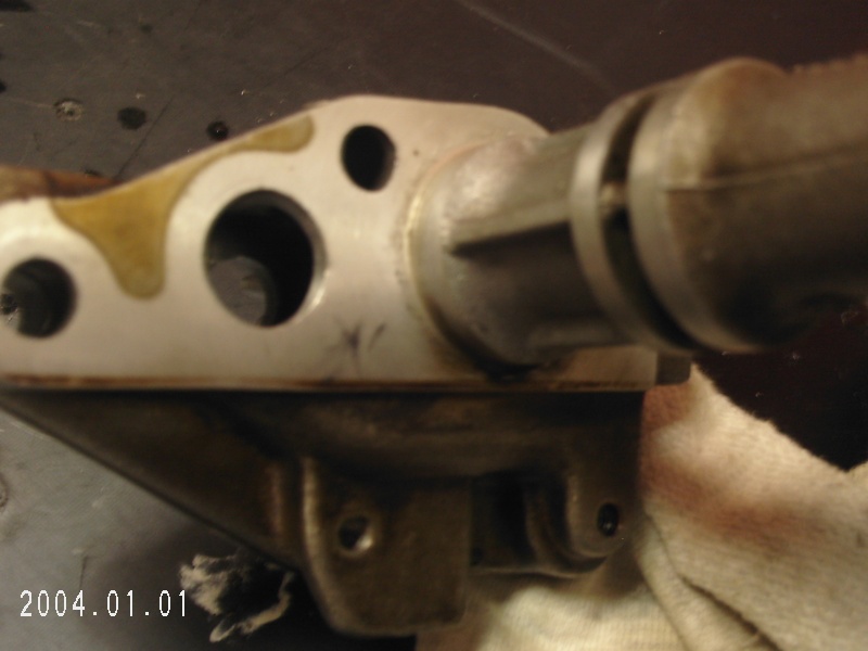

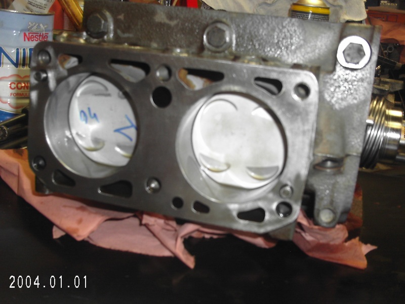

Message par carburator le Mar 23 Juin - 7:53
le jeu de piston
la je voulais montrer ou j'ai mis au poids les pistons, mais bon, c pas terrible, si vous arrivez a voir chapeau...........
entre le jeu piston bielle le plus lourd et le plus leger ya 0.76 grammes
donc repercage au niveau des trous d'alim d'huile des paliers et de l'alim principale avec la jonction du carter alu, diametre 14mm
percage a 16mm
percage a 14mm et recentrage du trou, a l'origine c pas toutafait en face.... donc j'ai reporter "l'image" du carter avec une feuille calque sur le carter alu
percage a 16mm
percage a 13mm
